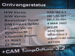

Wie kan mij helpen, ik heb de laatste software in Hummie irci5400 gezet en iets niet goed gedaan, er zijn nog wel FTA maar geen Can.Dig zenders, scherm geeft aan "geen card aanwezig" zit er natuurlijk wel in. Wat heb ik fout gedaan en wie weet mij hiermee te helpen, bijgaand opname van status pagina

Zorg ervoor dat er een funkaart in je ontvanger zit. In de menu kun je caid preselect veranderen naar emu. Zorg dat je de juiste bin files in je ontvanger laad met dsr 9500 emu ed 3.9 en je canal+ zal weer werken. Deze codes zitten in je software. Ondertussen is er al ne nieuwe software uit toh 3.3 hot 2.0 als je die erin zet moet je caid preselect op card + emu staan. De code's op dezelfde manier laden.

Bedankt, voor jouw reactie, maar ik heb geen funcard maar de originele Canal Digital card, begrijp ik je goed dat nou juist hierin de kneep zit, want dan zou ik graag weer terug naar de originele setting. Dat heb ik al eerder geprobeerd maar dan nog alleen maar FTA en geen CanDig zenders.

winegum,maar ik heb geen funcard maar de originele Canal Digital card, : Welke kaart is dat,
a) de blauwe multichoise
B) de zwarte Canal Digitaal.
De blauwe multichoise werkt ook met de 3.2 soft.
al is dit niet lang meer!!!
De zwarte canal digitaal kaart werkt dus niet, volgens mij is dit je probleem. Wel werkt de zwarte met een aston cam 1.05 dus zou je de patch kunnen laten zitten al zou ik de nieuwste nemen.

Ja, het is een originele zwarte card van CanDig en deze werkt nog steeds op 2 andere receivers (philips) dus als ik mijn Aston moet upgraden zou ik willen vragen of je mij een beetje opweg kan helpen, welke software en welke loader?

De aston cam hoef je niet op te waarderen (gaat ook niet)
in deze cam plaats je jouw orginele canaal+ kaart.
tevens moet er in de embedded reader een irdeto kaart met een geldige atr.
Maw daar moet een oude fun of goldcard in.

als ik het goed begrijp alleen een extra card in plaatsen zoals je voorstelt, maar tot eergisteren heeft het allemaal lekker gelopen en ik ben nu vooral op zoek naar een instelling die ik mogelijkerwijs onjuist heb veranderd. Ook met het terug zetten van de originele software voor de Hummie krijg ik toch het zelfde probleem, wel FTA maar geen NED1

Daar je (nog) niet aangegeven hebt met welke FW het wel
functioneerde, de volgende veronderstelling:
bij een oudere FW zonder de emu module, had hij de
atr string uit de embedded reader niet nodig.
Nu met de emu soft vraagt hij deze string.
Heb je in je config menu, onderste lijntje op card+s+emu gezet?

Om met het laatste te beginnen, ik heb alle card+ mogelijkheden geprobeerd, noppes. Maar om op de FW terugkomen kan ik melden dat ik zelfs de originele FW heb geladen maar nog steeds wel FTA en geen CanDig.
Mijn idee is nu de eeprom te schonen met het progje van Josje en nw FW te loaden, wie kan mij vertellen of dat dit misschien een opl. kan zijn. Eventueel wil ik nog wel wat schermafdrukken bijsluiten waardoor iemand kan aangeven wat er verkeerd is afgesteld.

Als ik via het installatiescherm "+cam module - smart card info" opvraag dan krijg ik voor ong. 3 sec. de volgende melding in het scherm; kaart is verwijderd (Josje01). Maar de kaart zit er in en ook nog 2 andere org zwart CanDig kaarten geprobeerd maar geen resultaat.

winegum, in het installatie menu naar kaart informatie bij +cam , ja deze geeft alleen informatie over de in de embedded zittende kaart. Dus die in de kaartlezer zit hierover krijg je info , bij jou geeft ie kaart is verwijderd.Als dit een funkaart is die in je kaartlezer zit dan zit ie niet juist erin , ik ga er vanuit dat ie goed is geprogd.Probeer maar eens de kaart een paar keer in en uit de lezer te schuiven, en soms een heel klein beetje voor de aanslag, ook komt het voor dat de kaart een beetje vanzelf uit de lezer komt, plak in dit geval een stukje tape aan de andere kant van de kaart tegenover de chip , zodat de kaart daar waar de chip zit dikker wordt en zodoende niet meer terug uit de lezer schuift.

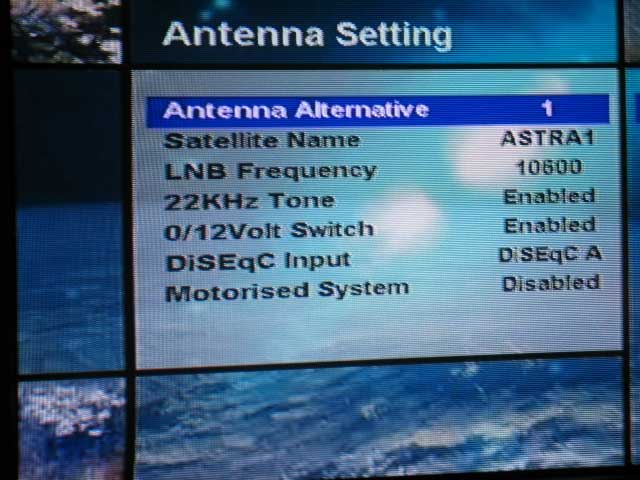

Naar aanleiding van mijn vorige bericht het volgende, originele software geladen en vervolgens op automatisch search alleen maar FTA gevonden. Nu denk ik dat er iets mis is met mijn Antenne settings, daar ik een NEWBIE ben kan ik alleen maar concluderen dat er iets fout is ingesteld. Omdat nu na te gaan heb ik wat schermafbeeldingen gemaakt en bijgesloten.
Mijn vraag aan jou en aan alle andere Forumbewoners, wil jij misschien jou ogen daarover laten gaan en mij eventueel laten weten wat ik moet veranderen om toch weer CanDig (org) zenders te kunnen ontvangen. Ik heb meerdere afbeeldingen maar kan op dit moment er maar 1 bijsluiten, dus als er een ander scherm is wat noodzakelijk is, laat me weten.

winegum, probeer eens LNB frequentie op universeel te zetten i.v.p 10600
