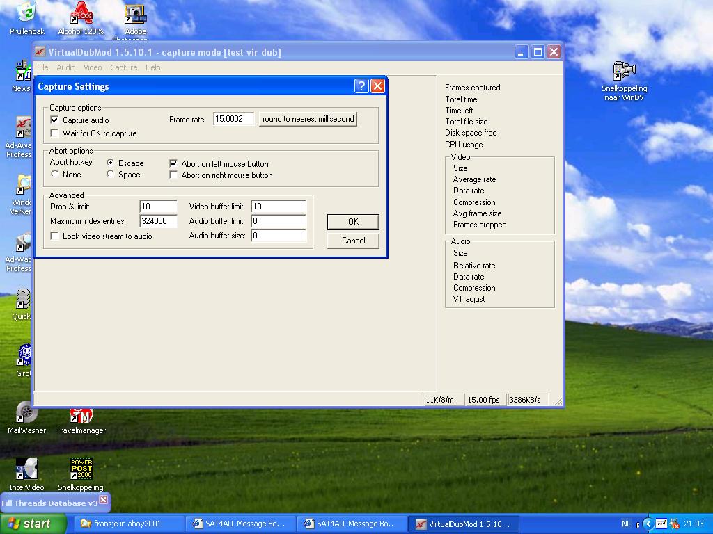

je moet ook een codec kiezen die niet zo veel van je systeem vergt
zelf gebruik ik altijf huffyuv
dit is een zgn verliesvrije codec (voor een optimale kwaliteit)
daarna open ik de film in tmpgenc en converteer m met hoge kwaliteit naar mpeg
voor het capturen ben ik heel tevreden over virtual dub
daar zit een optie in die zorgt dat het beeld syncroon aan het geluid blijft

het is een gratis programma , onmisbaar voor de freak
het heeft een open source , dus er zijn meerdere uitvoeringen (grotendeels hetzelfde)
je kunt er mee annaloog capturen
je sluit je video aan op je "video in" van je videokaart in je pc
en het geluid sluit je aan op audio in" van je geluidskaart
in virtual dub kies je voor file en capture avi
je doet het een en ander aan instellingen (welke codecs voor audio en video, bestansnamen)
en de instelling die in de afbeelding staat (lock video stream to audio) aanvinken
zo blijft alles synchroon
