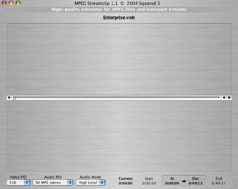

Ik heb sinds vorige week een nw imac G5 en heb streamclip weer geinstalleerd om mijn TS bestandje van mijn dreambox weer te bewerken en op cd te zetten maar nu lukt het niet meer met oude G4 was dit geen probleem als ik streamclip nu open en en het TS bestandje open kwam er op de plek waar de 5 stippen staan het eerste beeld van de video clip nu verschijnd er alleen maar een balk in beeld

Zou het kunnen dat je de MPEG2 module mist voor Quicktime?

Ik weet niet of je al een reactie op het Apple forum hebt gekregen maar ik ben het met Powerbooky eens. Zonder Apple's MPEG-2 component geen DV stream export.
