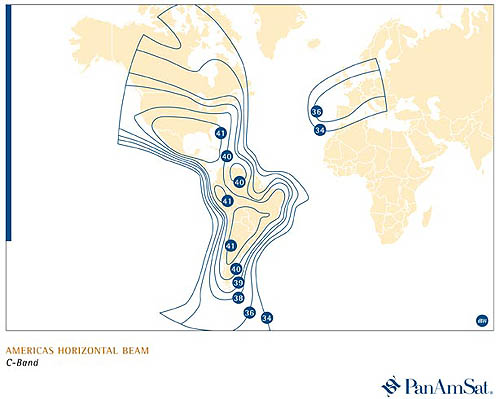

Op de Panamsat 9, die op 58 graden west hangt, zendt Cuba FTA uit op frequentie 11612.00 H, symbolrate 3670 Fec 3/4.
Volgens de footprint staat er een beam op Europa.
Ik heb nog niet gelezen of dat inderdaad mogelijk is.
Momenteel staat de steiger van de schilder voor mijn schotel, dus ik kan het nu niet testen.
Bovendien moet ik misschien nog wat aanpassingen doen om op 58 graden west te komen.
Heeft het proberen zin, of wil ik iets onmogelijks?
Ik doe de footprint er als bijlage wel even bij.
mvg Theo50

Zal niet lukken denk ik, want de footprint in de
bijlage is die van de C band. En dat is toch wat
anders dan de KU band hoor.
Succes <img src="/ubbthreads/images/graemlins/xyxthumbs.gif" alt="" />

60cm Lukt , 80cm is OK voor 58°W , KU Band !!
Cubavision zendt FTA uit in MPEG 2 DVB NTSC <img src="/ubbthreads/images/graemlins/wink.gif" alt="" />
Momenteel , via de Hot Bird , yep , daar zit die ook ,
echter , deze wordt in MPEG 2 DVB PAL uitgezonden ,
maar , is slecht van beeld , wegens NTSC naar PAL omzetting !!
PS: ook via Hispasat te ontvangen !!
http://www.lyngsat.com/freetv/Cuba.html <img src="/ubbthreads/images/graemlins/smile.gif" alt="" />
http://www.panamsat.com/global_network/pas9_ku.asp
Vrij zicht is absoluut belangrijk , wegens laag bij de horizon !!
