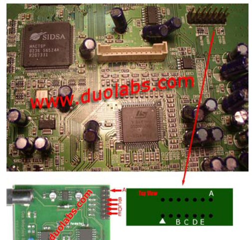

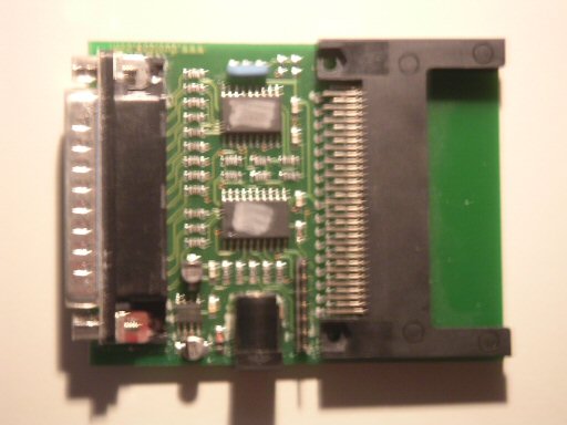

crazymans Geplaatst: 11 november 2004 Geplaatst: 11 november 2004 Ik heb een Xtreme met penta 1.20 in de ucas en ik wil graag naar mr1.130. Ik heb met veel moeite een kabeltje gemaakt volgens een schema van duolabs met ABCDE doorverbonden maar ik krijg device not recognised FFFFFFFFFF Nu heb ik een cas waar een cam rechtstreeks in kan (volgens mij heet dat cas+ zie bijlage) en heb ik een lijstje gevonden waarin staat cas+/cas: A=A C=B D=C E=D en F=E. Maar dan zou ik de B niet meer gebruiken, en ik weet niet waar de F naar toe moet. Ik heb inmiddels ook een cas2 maar ik heb gelezen dat je daarvoor een nog veel moeilijker kabel voor moet maken met chipjes erin en dat gaat me nooit lukken. Wie kan me helpen aan een schema voor cas+ of een cas2-kabel of hulp in de buurt van Apeldoorn? ```````,,, ``````(- o)`````` Niets is helemaal waar, -oOO--(-)--OOo-- en misschien zelfs dat niet! Echostar 5020 Samsung SPVR801 VU+ Duo/Enigma2/Openpli
Gast Geplaatst: 11 november 2004 Geplaatst: 11 november 2004 Vreemd, Ik heb alleen een cas+ en een zelfgemaakte kabel (afkomstig van pc-kast knoppen en ledjes aansluitingen) en dit werkt perfect. Het verschil tussen cas en cas+ is volgens mij alleen die directe CI kaart aansluiting bij de +. Beide hebben dezelfde aansluiting voor interne ucas modules. Voor de Cas-2 moet je een vertragings kabel maken. Heb ik zelf niet dus kan ik je niet mee helpen. FF <img src="/ubbthreads/images/graemlins/loep.gif" alt="" /> op dit forum doet wonderen <img src="/ubbthreads/images/graemlins/biggthumpup.gif" alt="" /> Waarom wil je MR in de UCAS?? Lees even de ervaringen van veel Xtreme gebruikers mbt MR in de UCAS. Ik lees regelmatig vragen van mensen die weer terug willen naar Magic inside. LionKing
Gast Geplaatst: 11 november 2004 Geplaatst: 11 november 2004 Citaat: Wie kan me helpen aan een schema voor cas+ of een cas2-kabel of hulp in de buurt van Apeldoorn? Voor de cas 2 heb je geen hulpstuk meer nodig kan met de cas kabel, nu is hij al geremd in de software. Ik ben voor je op zoek geweest naar de foto van de aansluiting maar kan hem niet meer vinden bij duolabs en trance. En anders voor de cas 1 staat het schema er wel voor de kabel, dus even bij de fabrikant zoeken. Groetjes <img src="/ubbthreads/images/graemlins/xyxthumbs.gif" alt="" />

crazymans Geplaatst: 12 november 2004 Auteur Geplaatst: 12 november 2004 @lionking Ik vond dus ergens het verhaal dat de aansluitingen op een CAS+ anders zijn dan op een gewone CAS, en omdat hij hem niet herkend ..... Is jouw kabel precies volgens het schema in de bijlage? Ik wil MR in de cas omdat: - hij direct na het opstarten nogal eens geen beeld geeft en dan is je opname dus mislukt (zodra je overschakelt naar een andere zender altijd wel beeld) - omdat er dan misschien wel een tweede cam naast kan (hoe meer zenders hoe beter) - omdat de tita dan waarschijnlijk direct in de gleuf kan - omdat het mijn hobby is om alles te proberen wat er kan met de cam & cas & stb @aart44 Da's goed nieuws, Nu nog een schema CAS2->XTREME! Niet op Duolabs en niet op Magic-trance dus. @trable Toch niet met bijgeleverde kabel zeker? Ik kan hiervoor ook geen schema vinden (alleen een vertragingsbord). Ook heb ik gelezen dat de xilinx niet hoeft als je van MM->MR gaat in de Xtreme, en dat je hem dan ook beter niet kan schrijven! ```````,,, ``````(- o)`````` Niets is helemaal waar, -oOO--(-)--OOo-- en misschien zelfs dat niet! Echostar 5020 Samsung SPVR801 VU+ Duo/Enigma2/Openpli
Gast Geplaatst: 12 november 2004 Geplaatst: 12 november 2004 Crazyman, je hebt me overtuigd.... <img src="/ubbthreads/images/graemlins/tongue.gif" alt="" /> Tita blijft zonde van het geld al je MultiEmu kunt proggen, maar dat is mijn persoonlijke mening. In de bijlage van jou staat een oer versie van de cas interface. Mijn cas+ heeft slechts 7 pinnen. Echter de letters die erbij staan kloppen gewoon met het plaatje! @aart, Ik lees over de cas 2 (en zoals jij al zegt) dat de vertraging in de software gebakken zit. Hoe betrouwbaar is dat en is er inmiddels een goede cas studio beschikbaar die in een keer te installeren is en dan ook nog werkt? LionKing
