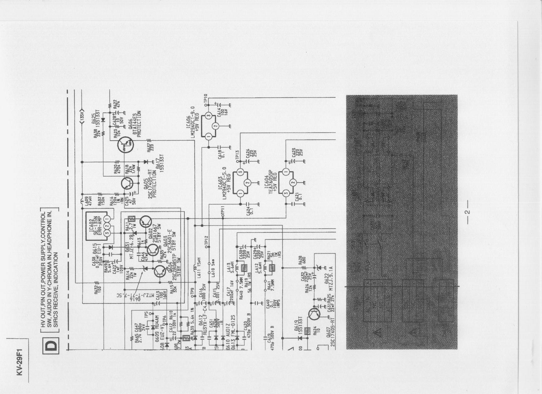

Mijn Sony Breedbeeld type Kv-28Wx1D sprong een tijdje geleden in protectie.
zodra ik het beeld veranderde naar smart-zoom zakte het beeld naar onder (+/- 20cm),
en sprong uit, ledje knipperde dan steeds 2 keer (voeding probleem),
en kreeg de tv niet meer aan.
Door heel snel van modus te veranderen zodra ik mijn tv aanzet (binnen 3 seconden)
(van smart-zoom naar volbeeld) kon ik deze fout overbruggen
Heb toen via het service menu de V size en V posion verhoogd.
Als ik nu naar smart-zoom schakel, valt die niet meer in protectie,
alleen blijf ik in deze modus een naar onder getrokken beeld houden (+/- 10 cm)
Kon daar wel mee leven, omdat ik toch altijd in de modus volbeeld kijk, en dat de tv
nu niet meer in protectie sprong, zodra ik toch wou veranderen.
Dit ging ongeveer 3 maanden goed.
De laatste tijd valt de tv gewoon uit, en springt die na ongeveer 5 minuten weer aan.
Nu is mijn vraag is dit een nieuwe fout, of heeft dit met het vorige probleem te maken.
Mvg. Max
Steve alvast bedankt voor het snelle antwoord,
hier alle optie's en waarden uit mijn service menu
Morgen ga ik achter die elco aan
Mvg. Max

Kv-28Wx1D is een BE3 chassis. foutcode 2 betekent Protection circuit any time, is een algemene foutcode en heeft niet specifiek iets te maken met de voeding. Het gros van alle defect Sony tv's hebben last van losse contacten. Grote kans dat jouw TV na een soldeer beurt weer perfect speelt.
