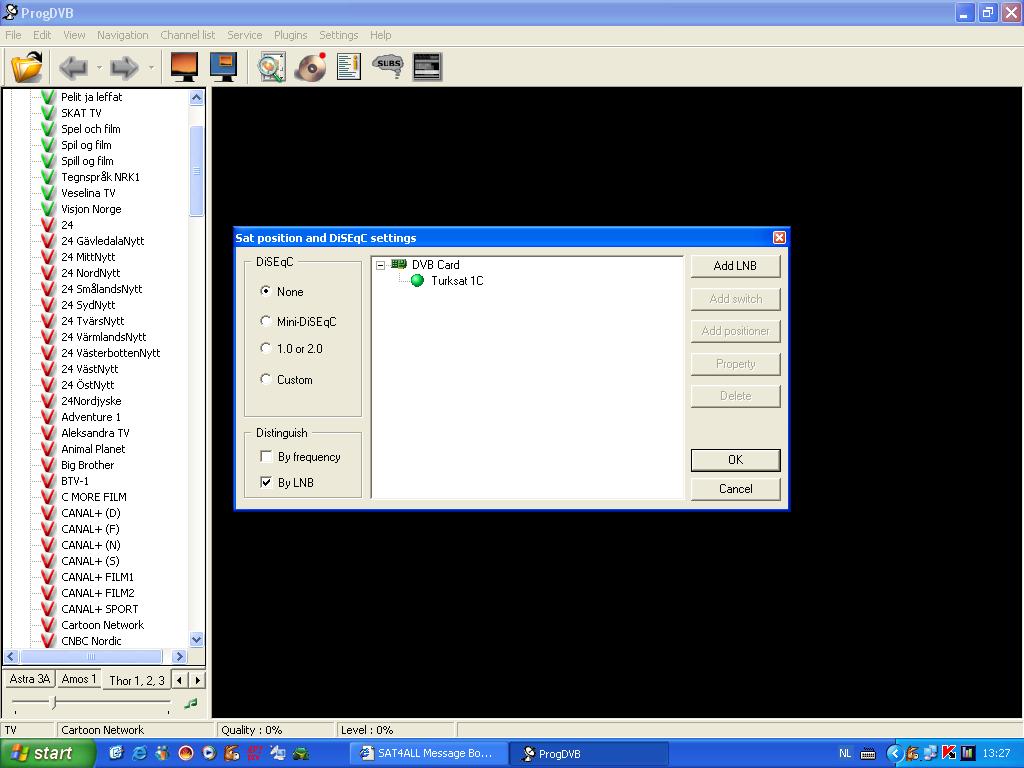

hoi de instelling moet zijn none maar bij je dvb kaart in het schermpje rechts moet een sat gekozen zijn ,zie bijlage
bedankt voor de bijlage, weer een stukje verder want die instelling had ik dus niet goed, alleen helaas draait hij nog steeds nie, ik ga maar eens heel windows opnieuw installeren en dan zie ik wel, je hoort er nog van
