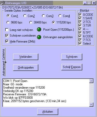

Ik probeer de nieuwe firm van lex serieel te proggen, maar met flashcvt 2.05 lukt het niet. ik krijg div. foutmeldingen en op een andere PC met flashcvt 2.0 krijg ik de foutmeldingen niet maar ben ik in 38 min klaar met proggen i.p.v. +/- 140 min. maar dan werken de Multi kanalen nog niet ??? Ligt dit aan de firm of doe ik nu iets fout. <img src="/ubbthreads/images/graemlins/kweetniet.gif" alt="" />

moet een scan doen (andere PID te kissen) <img src="/ubbthreads/images/graemlins/xyxthumbs.gif" alt="" />
Al gedaan ook na PID scan geen beeld <img src="/ubbthreads/images/graemlins/kweetniet.gif" alt="" />
Dan nog de vraag hoe kan het dat ik nu in 38 min klaar ben met proggen. Is er al iemand die de nieuwe firm van lex serieel heeft kunnen proggen ?
nog ff moeten 4 en 5 nou aan of uit staan
ik zelf vink altijd alles aan.

Hier werkt die goed niet aangevinkt wel de 2 mb aangevinkt.
De Emu komt er later bij als je door gaat met progge.

Normaal heb ik ook alles aan staan ??? maar ga het nu eens proberen om het te doen zonder 4&5 en dan maar weer kijken.
(en maar hopen dat hij niet vast loopt heb namelijk geen Oslink)
Omega hoe lang duude het om hem te proggen met flashcvt ???

Die 38 min red je door dat bij jou niet de gehele firmware van 2 MB word geflashed.
Zet ff een vinkje bij "Hele firmware (2mb)" en dan ben je 2 uurtjes zoet.

vanaf de euromuis 1.56 beta doe ik
"leeg niet schrijven" uitvinken.
dit kan ook een oorzaak waarom dat je al in 38 min klaar bent.
hele FW moet inderdaad aangevink zijn
