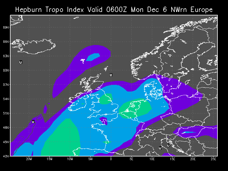

Voor mensen die DVB-T pakketten van ver willen zien <img src="/ubbthreads/images/graemlins/smile.gif" alt="" /> Maandag 6 december ziet er leuk uit.
Zie bijlage

Iets meer uitleg had ook wel leuk geweest.
Ik zie dat Nederland groen gekleurd is, betekent dat dan goede condities ofzo iets?
Heb ik een richtantenne nodig?
Kan het ook met een Funke buitenantenne en moet ik die dan richten?
Grtx Henk
Oh sorry ik dacht dat het wel voor zich sprak.
Kijk op deze pagina voor de vooruitzichten
http://home.cogeco.ca/~dxinfo/tropo_nwe.html
Zoals je ziet, ziet die dag er zeer gunstig uit.
Als de omstandigheden gunstig zijn wil dat zeggen dat je signalen kunt ontvangen die je normaalgespoken niet kunt krijgen. Wellicht krijg je dus net dat ene Belgische of Duitse pakket binnen dat je anders niet kunt zien.
Sterker nog, als de condities zeer gunstig zijn werkt de atmosfeer als een soort spiegel. Korte uitleg:
Iedereen weet dat de aarde rond is, mag ik aannemen.
Een TV-zendmast zend vrijwel horizontaal uit. Als een mast in Italië dus horizontaal uitzend kan het zijn dat de signalen kaatsen op de atmosfeer aangezien wolken of andere deeltjes als een spiegel kunnen fungeren. Vervolgens komen die signalen (bijvoorbeeld) in Nederland uit.
Je kunt dus in goede condities TV en radio signalen van oneigenlijk grote afstand binnenhalen. Wellicht ook DVB-T vandaar mijn waarschuwing. Optimaal effect heb je natuurlijk met de buitenantenne. Probeer wat richtingen en doe zenderscans.

Dan ben ik wel benieuwd wat hier in Nederland gelukt is om te ontvangen! Als iemand al wat heeft ontvangen, wat normaal gesproken niet mogelijk is, dan toch zeker met een fotootje!
Als je die kleurenladder ziet van 0 naar 10... wat komt in Nederland voor? Halen we hier ooit een 10+?
Als je nu naar de vooruitzichten kijkt is het al weer wat minder... : <img src="/ubbthreads/images/graemlins/mad.gif" alt="" />
Een 10+ da's meer bij het azorengebied enzo!! of Noord Afrika ofzo...dacht ik..
Verder is dat wat jij noemt van bijv. Zuid Europese zenders toch iets ingewikkelder dan dat en dat van héél ver is meestal alleen in de (voor)zomer dacht ik....hoe dat nou zit heb ik niet voor gestudeerd.... <img src="/ubbthreads/images/graemlins/lezen.gif" alt="" />
Ik ben ook geen professor op dat gebied maar weet wel dat het zowel in de zomer als in de winter kan voorkomen (heldere dagen)
Over wat er mogelijk is, ik weet dat er hier iemand op het forum zat die SVT1 (zweden) (analoog) met een hark uit de lucht heeft geplukt in West-Vlaanderen.
Regelmatig komen Deense zenders ook door in Groningen bij dat soort omstandigheden en zo zijn er nog wel meer. Maar analoog is nu niet zo interessant meer omdat veel masten omschakelen of een ander vermogen (KW) krijgen.
Ik ben erg benieuwd naar de DX-mogelijkheden met DVB-T dus vandaar. Met name nu het aanbod aan DVB-T pakketen (ook in het buitenland) toeneemt is het interessant.
Inderdaad de kaart is wat minder in kwaliteit geworden, maar Limburg ziet er voor dinsdag nog goed uit. Gewoon even in de gaten houden dus.
Extreem goede tropo's komen toch zelden of nooit in NL voor (omdat het niet tropisch is <img src="/ubbthreads/images/graemlins/laugh.gif" alt="" /> )
.. Misschien is een 5 of een 6je de max.
