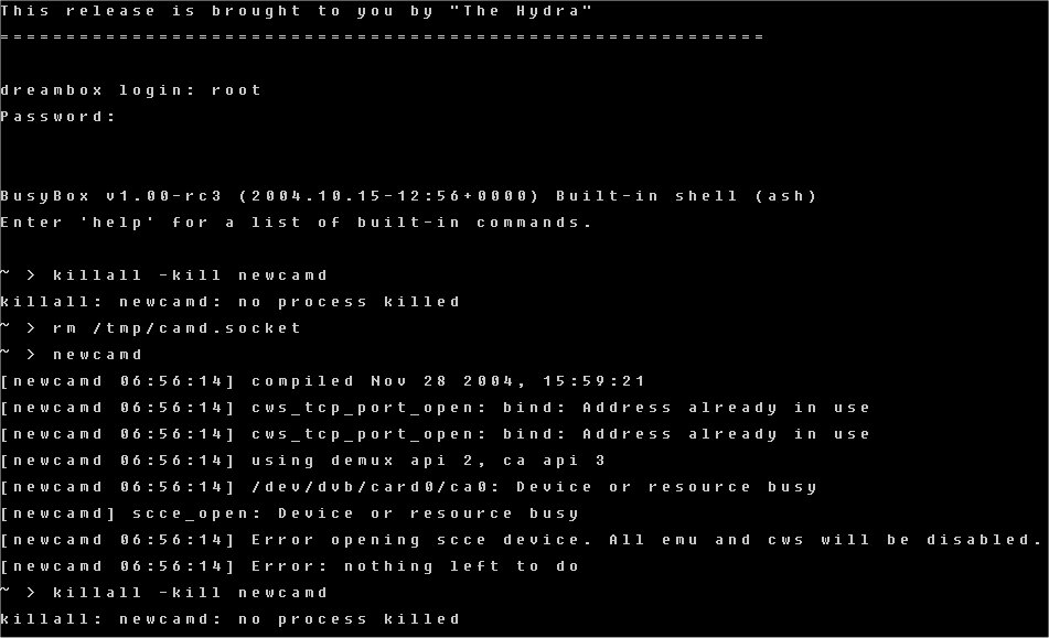

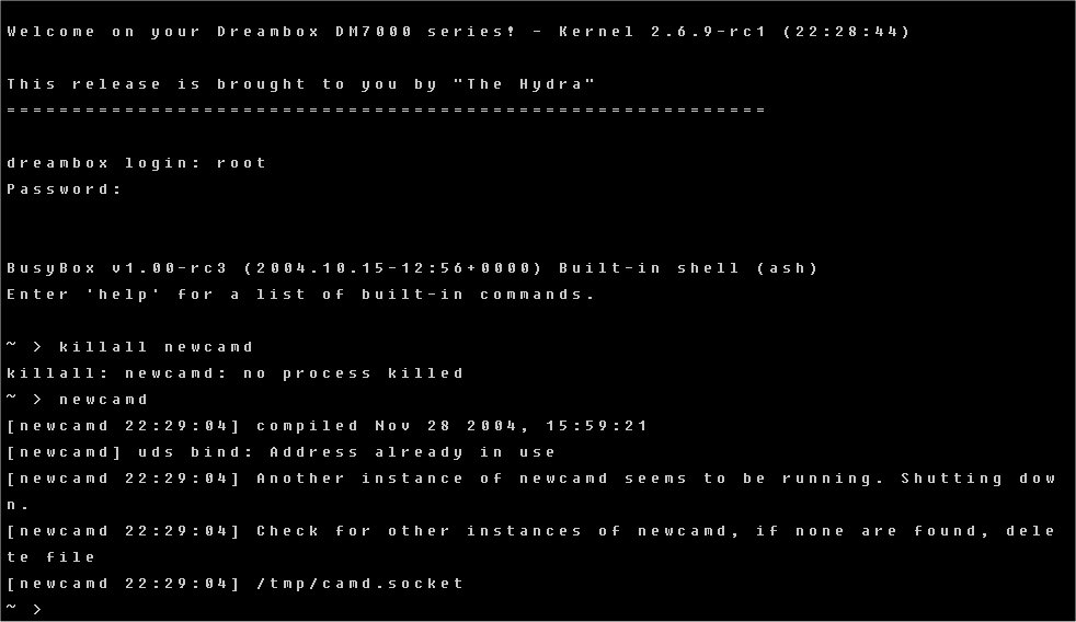

Gast Geplaatst: 6 december 2004 Geplaatst: 6 december 2004 Ik krijg een aantal zaken niet goed voor elkaar met newcamd. Omdat ik daar al behoorlijk mee aan het experimenteren ben geweest, weet ik niet meer waar ik het zoeken moet. Zonder inhoudelijk op dit probleem in te gaan, lijkt het mij dat het prcoes niet (goed) loopt op mijn DB7000. Geef ik een killall newcamd, dan meldt hij dat er een dergelijk process niet is. Wil ik hem dan starten, dan lukt dat ook niet. Kan iemand uit bijgaande jpg opmaken wat mijn probleem en mogelijke oorzaak is? Marcel

Gast Geplaatst: 7 december 2004 Geplaatst: 7 december 2004 ik heb al gezien je ben wat vergeten ! typ killall newcamd.ppc die foutmelding betekend dat hij nu voor de 2e keer geladen is wel de extentie erachter zetten ! dus voor cardserver.dream newcamd.ppc cardspider.ppc <img src="/ubbthreads/images/graemlins/lezen.gif" alt="" />
Gast Geplaatst: 7 december 2004 Geplaatst: 7 december 2004 Citaat: ik heb al gezien je ben wat vergeten ! typ killall newcamd.ppc die foutmelding betekend dat hij nu voor de 2e keer geladen is wel de extentie erachter zetten ! dus voor cardserver.dream newcamd.ppc cardspider.ppc <img src="/ubbthreads/images/graemlins/lezen.gif" alt="" /> Eerst dit eens geprobeerd, en jawel: het proces is nu wel te killen. Bij het weer starten zie ik nu ook wat voor foutmeldingen er ontstaan, en kan ik gerichter zoeken (connection refused) Mede hobbyisten: bedankt voor het meedenken tot zover! Marcel
