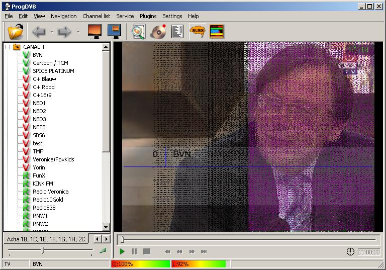

Config: Win XP, AMD64 3500+, 512MB, NVidia 6800GT, Nexus-s, TT drivers 2.17g
Ik krijg aan de rechterkant van het beeld in een verticale strook kleine blokjes, een soort mozaiek. Als het fullscreen is, zelfs meer dan de rechterhelft van mijn scherm. Net alsof de mpeg decoding te laat is. Wanneer het een stilstaand beeld is, verbetert het beeld traagjes en ziet alles er terug redelijk goed uit totdat het beeld weer verandert.
Heb ProgDVB en HispaDVB geprobeerd. Met Progdvb heb je meer instelmogelijkheden. Heb de verschillende renderers geprobeerd en lukt het beter in softmode maar ik wil het in hardware mode draaien. Hispa lukt niet. Heb ook op 2 verschillende PC's geprobeerd: AMD 400MHz met Diamond video kaart en splinternieuwe AMD64 3500+ met nvidia 6800GT. Allebei met Windows XP.
Enig idee wat ik nog kan controleren?
En neen het is niet het elecard logo dat danst...
PS Ik heb het over de FTA zenders (vb BVN). Heeft niets te maken met eventuele emus

Inderdaad SS1 Hauppauge Nexus-s. Signaal en kwaliteit boven de 80%. Zoals ik al eerder zei, heb ik perfect beeld in software mode dus denk ik niet dat het aan het signaal ligt. Ik heb met overlay/streched surface etc getest. Bij Hispa heb ik het minst last als ik force 4:3 aanvink in window mode. In Fullscreen blijft het probleem.
