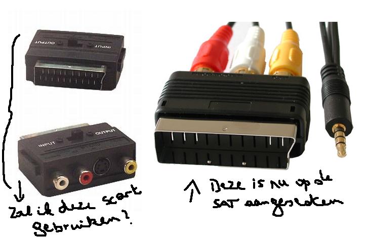

Hallo allemaal,
In de bijlage vinden jullie een afbeelding van hoe de scartadapter eruiziet die nu op de SAT aangesloten is en de scartadapter dat ik mij zou willen aanschaffen om toch geluid te hebben op mijn TV bij het afspelen van een DVD.

Scart van je sat sluit je aan op je TV. Scart van je DVD ook op je TV. Niet op je Sat. Als je te kort scartaansluiting op de TV hebt, moet je een verdeler kopen.
De witte en rode geluidaansluiting van je Sat moet je op je versterker aansluiten. Dat is een audio-out aansluiting en niet een audio-in aansluiting.
Hallo Crest,
Dat is namelijk het probleem, er is geen versterker, enkel subwoofer en vijf speakers, de DVDspeler zelf beschikt niet over een scart-aansluiting, enkel een audio in, videocontrol, en S-Video. De scartadapter is 5-polig, bij de vorige DVD speler schakelde de satontvanger automatisch tussen de sat en de DVD speler en had ik wel geluid op TV, de vorige DVD speler beschikte wel over een scartaansluiting.
Laat ik eerst maar eens proberen met een 21-polige scartadapter waarbij ik kan kiezen tussen audio in/audio uit <img src="/ubbthreads/images/graemlins/biggthumpup.gif" alt="" />
PS. Waar kan ik best zo'n 21 polige scartadapter audio in/out kopen?

bij een gewone dvd speler zit er op de scart audio en video signaal.maar bij de meeste home cinema setje`s zit er op de scart alleen maar video.want het audio gaat toch aleen maar over de boxen van de home audio set.en zou er audio op de scart staan,dan is dit enkel stereo,en heeft het gebruik van een surround set geen zin meer
