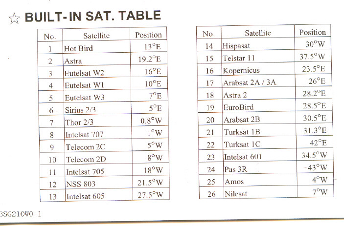

is dit de positie lijst die je gebruikt hebt voor de moteck ,deze zat bij de mijne.'zie bijlage'

Als je in het verleden ook al aan de hand van lijst gedraaid hebt, moet je id deze posities overnemen in je kanaallijst.
Wellicht heb je zelf de motorposities vast gelegd, dan moet je uiteraard die gebruiken.

....is dit de positie lijst die je gebruikt hebt voor de moteck ,deze zat bij de mijne.'zie bijlage'
Ja, de positie lijst in de bijlage heb ik gebruikt. (Moteck - kanalenlijst)
