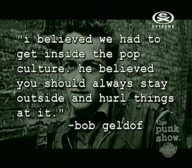

ook ik heb nu gewoon beeld (zie foto)
28.5 E 11681 V 27500 2/3 ID Extreme Sports
Vlug even een antwoord neertikken :
Het probleem blijkt te zijn dat de nokia 9800s bij een automatische transponder scan de pid's niet goed overneemt, meer nog, hij werkt dan niet met PID's en bijgevolg geen beld ... zet ik er de juiste audio en video PID in, dan heb ik wel beeld ... hoe zou dit komen ?? Wijkt deze zender dan ergens af qua instellingen ? Waarom worden de meeste andere wel goed ingesteld ?
In ieder geval, ik heb het nu werkende, bedankt aan iedereen voor de hulp !
