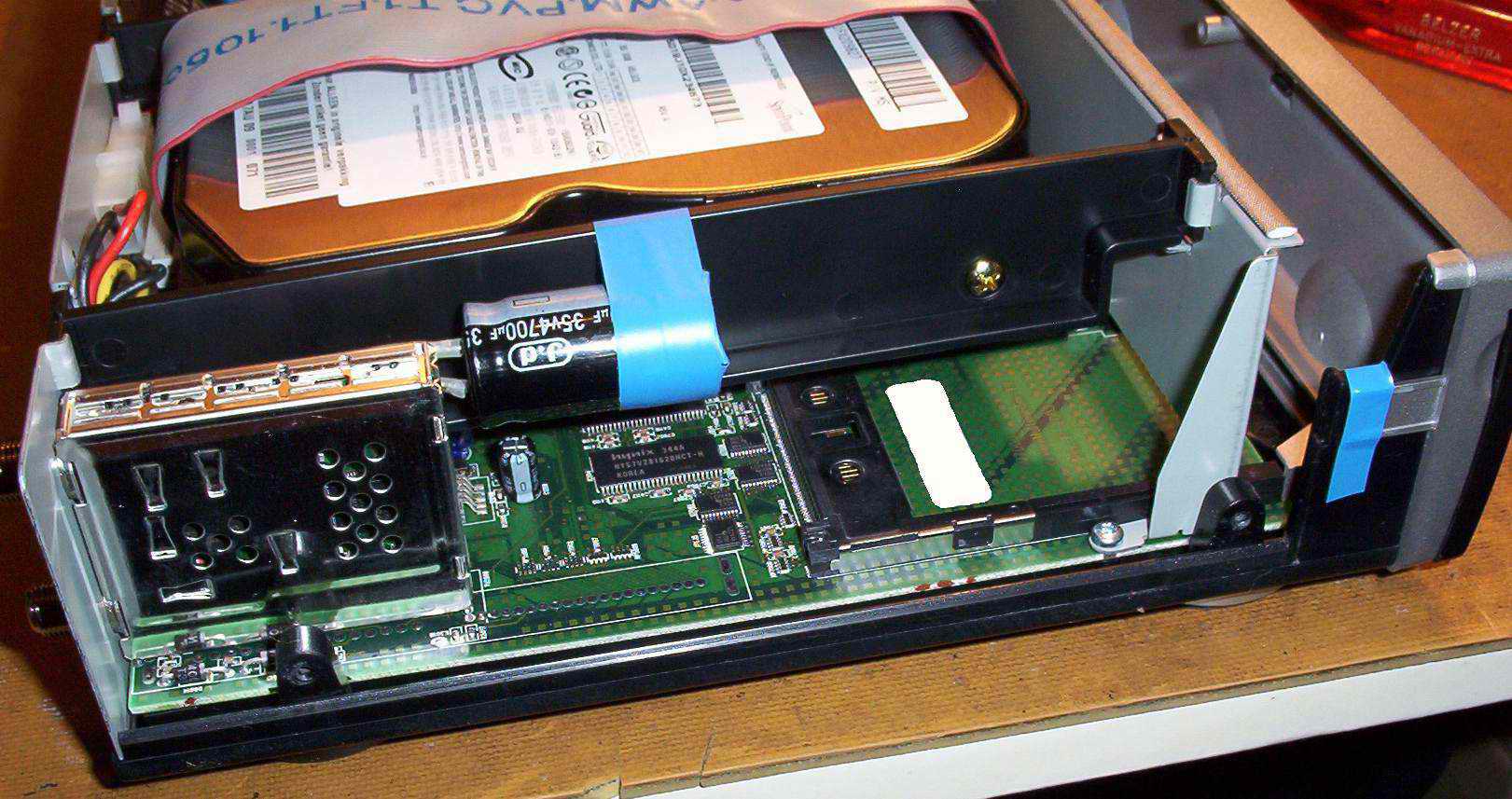

wtaas Geplaatst: 24 december 2004 Geplaatst: 24 december 2004 tijdens het wisselen van de harde schijf klapte het front naar voren en... het kabeltje scheurde af. Advies: tape het kabeltje in voordat het te laat is. Weet iemenad nog een <img src="/ubbthreads/images/graemlins/blush.gif" alt="" />simpele reparatie methode, behalve nieuw bestellen? I had a decision to make, so i decided not to decide! De dwaasheid van Windows: druk op START om te BEINDIGEN

bartbnl Geplaatst: 24 december 2004 Geplaatst: 24 december 2004 Is 'ie echt gescheurt, of puur uit de klem-verbinding geschoten? Ik schrok me ook een keer kapot toen ik het frontje eraf wilde halen om naar het compact flash slot te kunnen kijken (die zit bij mij wat scheef), en toen dus ook een los lint had. Maar dat bleek gelukkig een klem-verbinding te zijn die zo weer terug te steken was. Doet het weer prima.
wtaas Geplaatst: 24 december 2004 Auteur Geplaatst: 24 december 2004 Helaas hij is echt doormidden bij het klemmetje op het board, het dikkere gedeelte in het klemmetje zat er nog in. Het wordt dus een nieuw LCD scherm met kabeltje want in het scherm zit ie ingelijmd o.i.d. I had a decision to make, so i decided not to decide! De dwaasheid van Windows: druk op START om te BEINDIGEN
Gast Geplaatst: 24 december 2004 Geplaatst: 24 december 2004 Als het kalf verdronken is ..... blijkbaar had je deze foto gemist, daarom in de herhaling als bijlage ... het gaat hierbij om het BLAUWE PLAKBANDje rechts, dat uiteraard ook aan de andere zijde is aangebracht. <img src="/ubbthreads/images/graemlins/loep.gif" alt="" />
Gast Geplaatst: 24 december 2004 Geplaatst: 24 december 2004 Kun je de flat-cable niet iets inkorten, of vervangen door een flat-cable en met het nobele soldeerwerk. voeg eens een foto bij, dan denken we met je mee
wtaas Geplaatst: 24 december 2004 Auteur Geplaatst: 24 december 2004 Ik weet niet hoe lang jouw lintkabeltje naar het lCD scherm is, maar bij mij zit alles rechts als je voor de DB staat, en jouw foto lijkt mij toch echt van de linker kant. Misverstandje? bedankt voor jouw reactie. I had a decision to make, so i decided not to decide! De dwaasheid van Windows: druk op START om te BEINDIGEN
wtaas Geplaatst: 24 december 2004 Auteur Geplaatst: 24 december 2004 Ik heb nog geprbeerd het afgebroken uiteinde schoon te krabben, dat lukt ook niet. Anders zou het heel misschien lukken dat er weer in te steken. Het andere probleem is dat m.i de kabel niet alleen kan worden vervangen, want het andere uit einde zit IN het lcd-scherm gemonteerd/gelijmt. I had a decision to make, so i decided not to decide! De dwaasheid van Windows: druk op START om te BEINDIGEN
uniden Geplaatst: 24 december 2004 Geplaatst: 24 december 2004 inkorten red ie niet(hij is nl al krap zat) ik durf te wedden dat ie prescies in de bocht gescheurd is. solderen red ie ook niet aangezien de cable van plastic is en de printsporen te kort op elkaar is dat ie smelt. trouwens een nieuwe kost ongeveer 35 euries dm8000 powerd by rudream line X 3.2 white HBB-tv

PeHa Geplaatst: 23 januari 2005 Geplaatst: 23 januari 2005 Citaat: Ik weet niet hoe lang jouw lintkabeltje naar het lCD scherm is, maar bij mij zit alles rechts als je voor de DB staat, en jouw foto lijkt mij toch echt van de linker kant. Misverstandje? bedankt voor jouw reactie. DSR9500 heeft een tapeje over het beugeltje van het front geplakt, zodat het front niet meer open kan klappen en hij schrijft daarbij dat er ook zo'n tapeje aan de andere zijde is aangebracht. <img src="/ubbthreads/images/graemlins/lezen.gif" alt="" /> VU+ Solo2 HD, XTrend ET 9200 , XTrend ET 4000, TF 7700hsci
