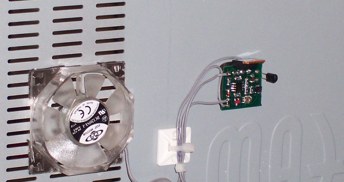

hoi allemaal,
voor de gene die niet dat bouwpakketje voor ventilatie gedoe op sjerox.com wil gebruiken maar toch hitte problemen heeft is dit een goedkope oplossing
koop een hd koeler voor ongeveer 10 euro
neem een adaptertje die je kan instellen van 2 tot 12 volt
bouw ventilator in zoals op foto (het past perfekt met popnagels)
sluit adapter aan
schroef de box dicht en je bent klaar
leg die adapter in be buurt van je dreambox
zo kun je makkelijk het toerental regelen door het voltage aan te passen
bij mij staat hij constant op 5 volt en de box is gewoon koud ook met opnemen
ohja let op dat de ventilator de lucht er uit blaast zo krijg je een goede doorstroming van de lucht
je zult het zelf moeten kopen en instaleren dit is geen reclame
kijk voor fotos op www.firebird026.demon.nl
Je foto's zijn niet te bekijken helaas
maar ook ik heb er een met een ventilator erin, gewoon een regelbare ventilator gekocht voor € 10,00 deze was voorzien van een stekker die ik zo tussen de voeding en de harddisk kon pluggen en de ventilator zelf heb ik gewoon aan de kap vast gelijmt.
zo zie je er aan de buitenkant niks van en heb je ook geen schade als je hem er weer af trekt.
groet cobes

Mooi hoor, de foto's zijn gewoon te bekijken. Zelf heb ik de fan (op 7Volt)met kabelgespjes aan de deksel vast gemaakt.
Dat zeg ik... lezen!
dat is ook een optie ja maar ik wou die kleine voeding van de DM niet verder belasten er draait al een 120 gig 7200 rpm hd die best wel warm wordt
kon gister al bijna een eitje bakken op die deksel
nu is hij echter helemaal koud
de fan is heel stil
en de kleine popnagels vallen bijna niet op
de DM staat in een av kast goed geventileerd
het geluid is minder dan het gebrom van de hard disk
ps de fotos moet je downloaden van mijn site
ik ben geen webpages man ik hou het simpel

nee hoor dit is een harde schijfkoeler die heeft bijna de zelfde maat als het rooster maar zo als ik hem geplaatst heb zit beter anders komt hij te dicht bij het moederboord van de DM

Voor het extra koelen van je db kan het nog veel eenvoudiger.
Neem een 12V dc fan van 50*50
Plaats deze rechts onderaan van je rooster (van bovenaf gezien)
Vul de fan uit met een dun kartonnetje of iets dergelijks, zodat deze klem zit als de kap gemonteerd wordt.
De voedingsdraaden doe je dan onder de 5 volt aansluiting van je hd plug erbij steken.
Zorg er wel voor dat de fan het apparaat in blaast, want anders heb je erg weinig rendement van de ciculatie.
HD temperatuur is dan ongeveer 38 graden
Ik heb een paar weken geleden een elektronische thermostaat in mijn Dreambox gebouwd en nu wordt er alleen gekoeld als het nodig is en dat werkt perfect. De thermostaat is als bouw pakket en als kant klare print te koop bij het bedrijf in Boekeloo.
rendament ??? <img src="/ubbthreads/images/graemlins/blush.gif" alt="" /> <img src="/ubbthreads/images/graemlins/kweetniet.gif" alt="" />
je blaast met jou methode met een zwakke ventilator tegen de "conventionele warmtestroom" in. <img src="/ubbthreads/images/graemlins/loep.gif" alt="" />
kzou de ventilator naar boven laten blazen !
Omgekeerde luchtstroom wordt zeer zeker toegepast in computersystemen om stof aanzuiging van onderen te voorkomen.
maar dan wordt altijd "vrij fors" aangezogen dmv " overdruksysteem".
Rendament zal er wel zijn wat als ik de hand voor en na het aanspreken van de elektronische temperatuur schakelaar op de kap leg dan is er een lagere temperatuur waar te nemen en de ventilator schakelt af omdat de temperatuur is gezakt <img src="/ubbthreads/images/graemlins/smile.gif" alt="" />
zal vanavond kiken naar de temperatuur van de hd
en de warme lucht moet juist boven uit het ventilatie rooster komen
warme lucht stijgt automatisch omhoog
dus nu wordt het een handje geholpen door die fan die zuigt
de sleuven aan de zijkant dienen als inlaat
het werkt perdekt soo heb getest met een vloeitje
