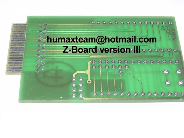

Gast Geplaatst: 27 december 2004 Geplaatst: 27 december 2004 is dat een geschikte z-board kaart voor mijn humie??zie foto.
