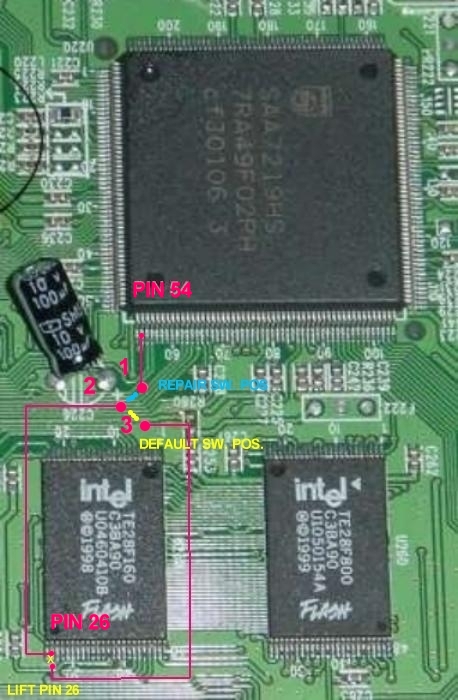

Na inladen H208.HDF gaat mijn humax niet meer aan
Ja, natuurlijk zijn de chips aan de andere kant, maar ik zag ze niet, ze lijken zo klein op deze foto.
HUmmiesat: IDD dus toch geen chips aanwezig!!
Als Humax eens wist wat wij weten wilden, dan wist Humax wellicht meer!! OEPS wat NOU !!!
Greetz:josje01
Citaat:
zit die chips niet aan ander kant van de print?
Nou als ik die print goed bekijk is het een kale print. Door de eilandjes steken nl geen ic-pinnen.

ik heb het z board print binnen en ben aan het werk maar er gebeurd niets,heb het info op humax satsupport gevolgd wat doe ik fout,ik hou het z board schakelaar ingedrukt maar ge beurd niks, kan misschien iemand vertelen via pm hoe en wat??(op het eeprom van z board print staat een stekertje op:C3B right en C3B left).ps heb het aan hobyman en pitsky gevraagd maar krijg geen antwoord <img src="/ubbthreads/images/graemlins/kweetniet.gif" alt="" />
hoi harry,
site heb ik wel gehad van pitsky en doorgekeken maar staat niet duidelijk hoe dat moet?
ik snap niet waarom josje niets laten zeggen,op zijn site staat wel info over die probleem die ik heb we zijn hier om elkaar te helpen tocch??
j.ehlen,
die foto's heb ik eerder gezien,en ik laad ook de software loader er in met wdn4oak programma maar er gebeurd niets,ik heb gewoon 4x groene streepjes kniperen op het display.
die foto is van humax met z of zonder z? wat op de foto staat heb ik niet op mijn humax staan ik bedoel de chip's lijken niet op elkaar??
