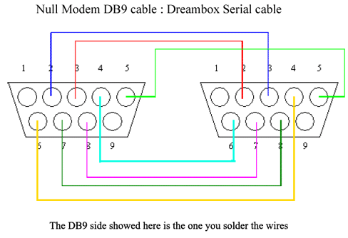

Barabas Geplaatst: 27 december 2004 Geplaatst: 27 december 2004 En 20 meter is geen probleem mits je afgeschermde kabel gebruikt. Dat zeg ik... lezen!
Gast Geplaatst: 26 december 2005 Geplaatst: 26 december 2005 Citaat: En 20 meter is geen probleem mits je afgeschermde kabel gebruikt. Bedankt voor het schema , want na de PLI Diamond flash heb ik ook een nulmodekabel nodig ggrrrrrr.... grtz,
satvet Geplaatst: 26 december 2005 Geplaatst: 26 december 2005 Bedenk wel dat je weliswaar 20 meter kunt overbruggen, maar bij gebruik van nulmodem moet je toch een aantal handelen aan de box zelf verrichten. Flash erase is tegenwoordig veelal niet meer nodig, maar je moet eerst verbinding maken en dan de box onder spanning zetten. Maar als je toch 20 meter kabel gaat leggen, kan daar nog wel 20 meter 230V draad naast. <img src="/forums/images/graemlins/loldev.gif" alt="" /> Meer weten over nulmodem: http://www.lammertbies.nl/comm/info/nl_RS-232_null_modem.html
satvet Geplaatst: 26 december 2005 Geplaatst: 26 december 2005 Citaat: Citaat: omdat ik de kabel dan permanent eraan kan laten zitten Dat heeft bij mij en kenissen van mij tot vreemd gedrag geleid van de DB. Onstabiel gedrag en vele onverklaarbare vastlopers, nulmodem eruit probleem over. Poort software matig uitschakelen in menu.
Gast Geplaatst: 26 december 2005 Geplaatst: 26 december 2005 Citaat: Soms werkt dit nog beter. 2 - 3 3 - 2 4 - 6 5 - 5 6 - 4 7 - 8 8 - 7 ik heb mijn nulmodemkabel zo gemaakt maar krijg helaas géén reactie via Dreamup? Aan wat kan het liggen , i need help plzz...
satvet Geplaatst: 26 december 2005 Geplaatst: 26 december 2005 Doe eerst een testje met de meest simpele nulmodem met 3 draadjes, als dat werkt kun je verbeteringen gaan aanbrengen. zie hoger genoemde link voor welke 3 draadjes.
