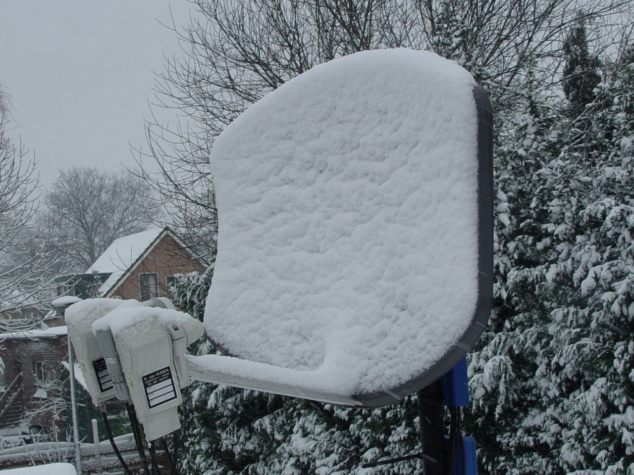

Ik moest vanmorgen het dak op om de sneeuw van de schotel af te halen
zie bijlage

Citaat:
zie bijlage
ik hoop niet dat de verkoper (kan het mij niet voorstellen aan de naam op de LNB te zien <img src="/ubbthreads/images/graemlins/loep.gif" alt="" />) dit zo bij je geinstalleerd heeft. De connector op de coax zou ik maar snel met zelfsealende tape afwerken.....
