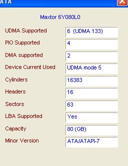

dit vind ik op mijn computer.
zie bijlage
humax 5400z loader h2.08 toh 3.4hot11.0 emu ASTON1.07 moteck sg2100a philips 5816\33e
6072RayhTec9C
Dat is goed, DMA staat dus aan.
