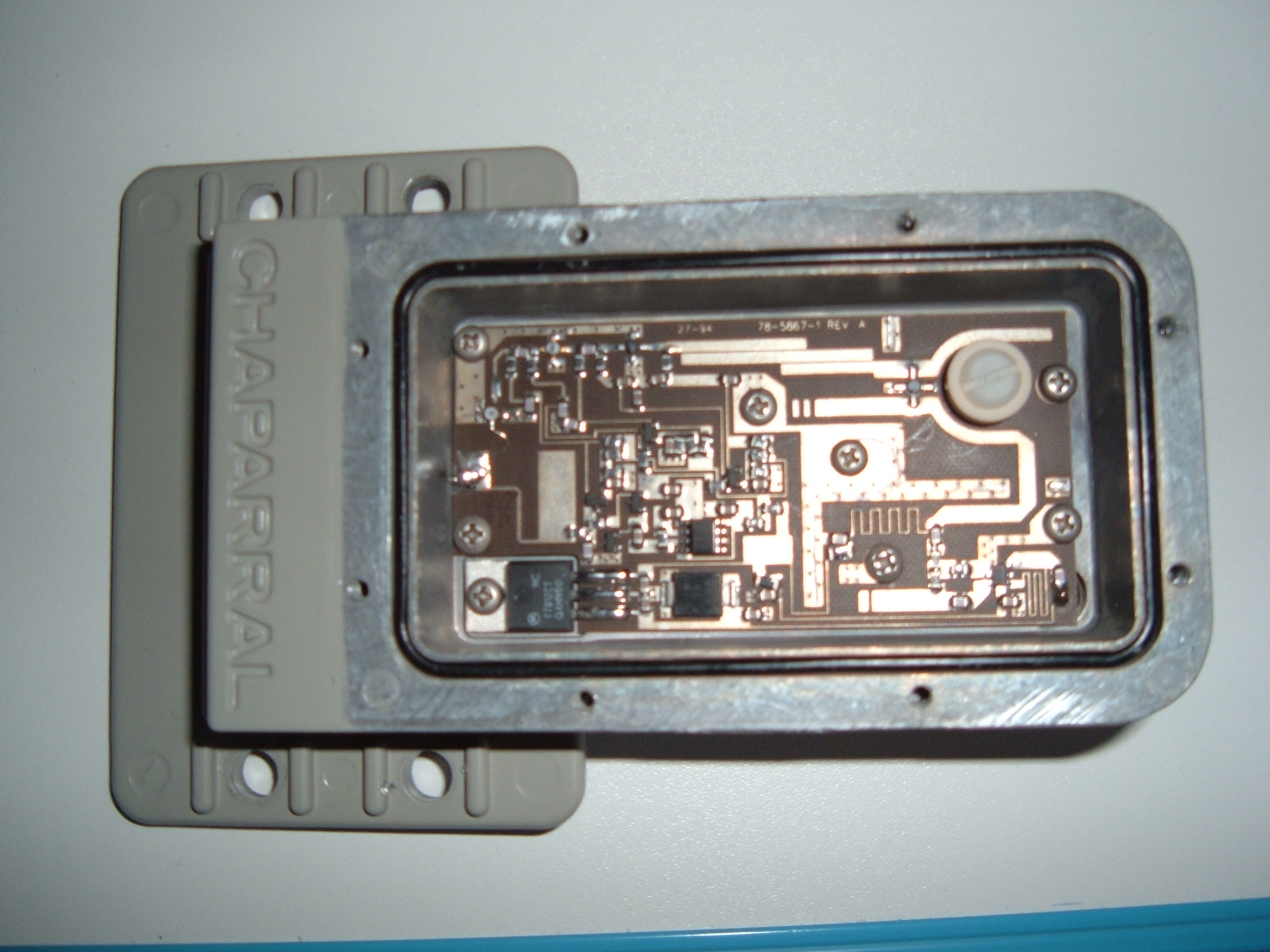

ik heb hier een vreemd verschijnsel mijn oude c band lnb was stuk nu heb ik er nog eens naar gekeken en hem even op mijn mijn schotel gezet en tot mijn grote verbazing werkt hij weer nu is dat maar voor 5 minuten dan stopt hij er mee en heb ik geen signaal meer is er iemand die weet wat dat kan zijn en is dat zelf te maken zie bijlage
groeten adje
Tja, dat kan van alles zijn.
Misschien de contacten van de spanningsregelaar even na-solderen..? Spanningsregelaar nameten..? of gelijk vervangen. Kost niks zo´n ding.
En alle andere soldeercontacten die twijfelachtig zijn.
Soms zit de F-connector los, vanwege het vaak aansluiten.
Misschien ook even nakijken.
Ik zou indien mogelijk, tijdens de ontvangst er met een föhn en Kälte-spray op los gaan.
Als föhn kun je ook de punt van de soldeerbout gebruiken en bij de diverse komponenten houden of drukken.
Dit gaat natuurlijk alleen als je de ontvangst kunt controleren. Op een schuin dak op 20 mtr. hoogte is dit dus niet aan te bevelen. <img src="/ubbthreads/images/graemlins/grin.gif" alt="" />
het kan inderdaat aan veel dingen liggen maar deze lnb is er op gegaan en nooit eraf geweest ook heeft hij nog nooit 1 druppel regen gehad dat komt omdat er op mijn channelmaster een kap op zit het punt is dat deze lnb bijna nergens meer te krijgen is daarom wil ik hem proberen te maken
