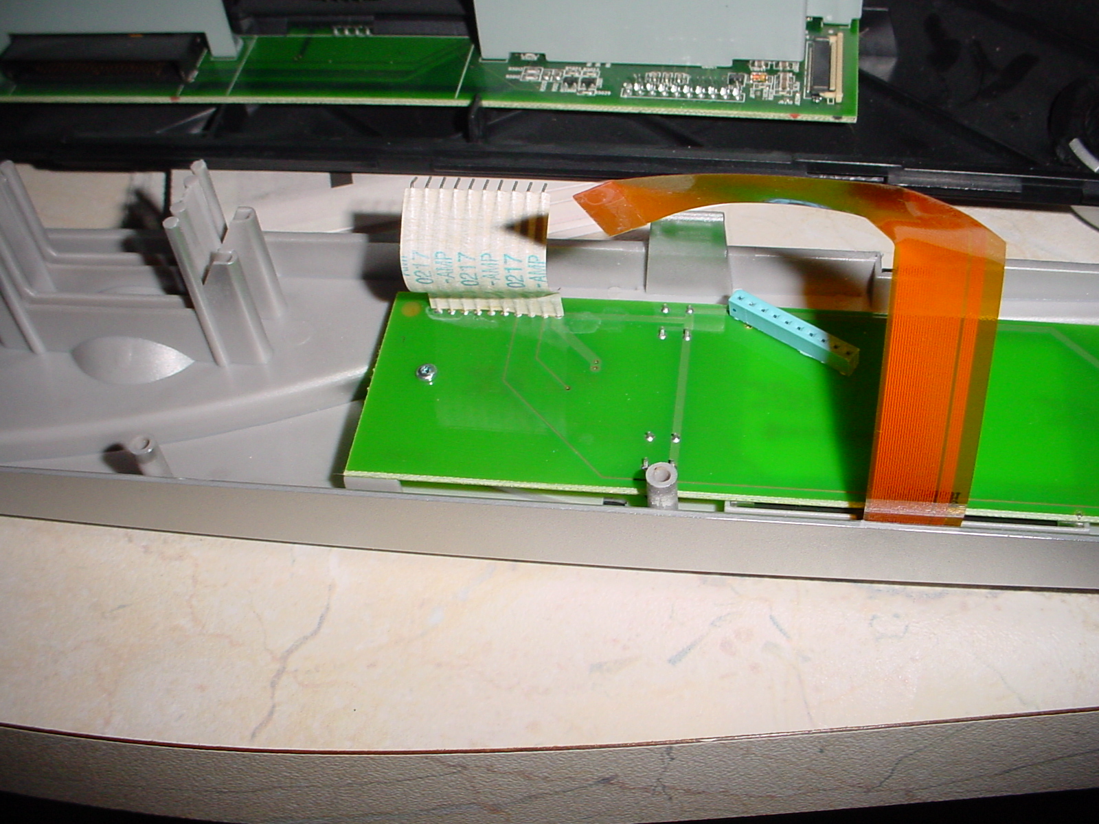

Gast Geplaatst: 29 december 2004 Geplaatst: 29 december 2004 Citaat: Ik denk dat 1 van de pennetjes op het moederboard kapot is, dus ik ben bang dat ik het helemaal wel kan vergeten, en misschien wel op zoek moet naar een hele nieuwe Drambox ... welnee joh, tenzij je met bruut geweld de zooi uit elkaar gehaald hebt en dan nog valt er vast wel wat te reanimeren. het belangrijkste is of de lintkabel + connector nog heel is, als je die weer in z'n connector kan krijgen zou het weer moeten werken. als de connecter van de pcb gescheurd is (kan ik me haast niet voorstellen) ben je verder van huis. merDe Ik heb een foto-tje gemaakt van de schade, kan ik je die toemailen ?

SatWijchen Geplaatst: 29 december 2004 Geplaatst: 29 december 2004 kun je `m hier niet ff neerzetten ??(de foto) VU+DUO Dreambox 7000 Dreambox 500 Dreambox 600 PVR Draaaibare opstelling 30 west tot 28,2 oost Vaste opstelling Astra1,Astra2,Astra3 en Hotbird[/color]
Gast Geplaatst: 29 december 2004 Geplaatst: 29 december 2004 Citaat: kun je `m hier niet ff neerzetten ??(de foto) bij deze Van het voetje waar dat blauwe stekkertje op moet is het linker pootje afgebroken. Ik weet niet of je die hele kabel op de voet mag solderen ? De (kleine) lint kabel is nog heel en die krijg ik er wel weer in ....
Ome Merde Geplaatst: 29 december 2004 Geplaatst: 29 december 2004 goeiedag <img src="/ubbthreads/images/graemlins/smile.gif" alt="" /> hoe heb je dat front los gehaald ? met een breekijzer ? tja, voorzichtig in elkaar proberen te zetten lijkt me in eerste instantie de enige oplossing. ik weet of het te solderen valt maar daar zou ik wel heel voorzichtig mee zijn. merDe deze ruimte is te huur

Gast Geplaatst: 1 januari 2005 Geplaatst: 1 januari 2005 Nou ik heb de boel er op gesoldeerd, en hij start nu mooi op met een image dat ik er het laatst heb ingezet. <img src="/ubbthreads/images/graemlins/xyxthumbs.gif" alt="" /> Echter als ie opgestart is, dan doet de AB het niet, dus ik denk toch dat er iets niet goed zit (weet ik eigenlijk wel zeker) dus ik zal een nieuwe bestellen, en in het vervolg wat voorzichtiger zijn <img src="/ubbthreads/images/graemlins/biggthumpdown.gif" alt="" /> Allemaal bedankt voor de suggesties en hulp.
Ome Merde Geplaatst: 1 januari 2005 Geplaatst: 1 januari 2005 dat je a/b het niet doet moet je in dat lintkabeltje zoeken. dat komt krekt <img src="/ubbthreads/images/graemlins/smile.gif" alt="" /> goed en recht er in zetten en dan weer proberen. kan je een 30 eurie besparen... merDe deze ruimte is te huur
Gast Geplaatst: 1 januari 2005 Geplaatst: 1 januari 2005 Ik heb hem er wel 10 x in en uitgehaald. en het zou me meer besparen want ik kan niet alleen een nieuw display kopen, omdat ik de oude nu vast op het moederboard gesoldeerd heb. Volgens mij zit dat kleine lint kabeltje er wl goed in (hij kan echt niet dieper)en dan met dat witter schuifje zet je hem dan vast ... nou maar hij werkt mooi niet. Dus volgens mij wordt het een nieuwe box en die kost tochwel een eurotje of 340 of zo.
