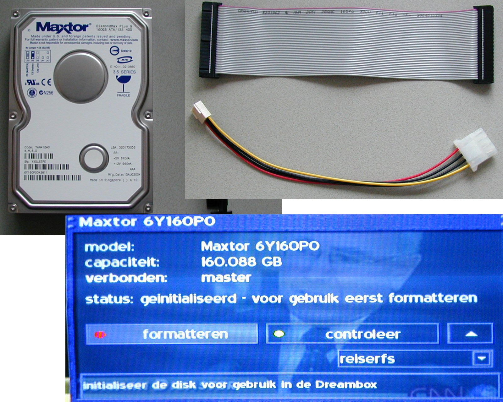

Gast Geplaatst: 31 december 2004 Geplaatst: 31 december 2004 We meet again Thijzel, Sinds gisteren heb ik de Maxtor 6Y160PO in mijn Dreambox. Ik heb uiteindelijk voor deze schijf gekozen, nadat ik positieve berichten had gelezen van Eagledream en Snarf2000. HDD's Ik heb geen idee of ik de 2 of 8 MB Cache versie heb. Mijn Dreambox is pas twee weken oud en er zaten geen modificaties op het voedingssnoertje (zie de bijlage). Ik heb de HDD geformatteerd als Reiserfs op advies van Keesko. Reiserfs voor vlekkeloze opnames Aangezien ik de HDD nog maar zo kort heb valt er vrij weinig over te vertellen, behalve dat het opnemen van Nederland 2 vlekkeloos gaat, het Timeshiften op RTL4 het vlekkeloos doet en dat de opnames van BBC2 het ook perfect doen. De HDD is nu 60 graden warm. Dit was de enige schijf, die ik kon krijgen. (Ik heb vier weken op mijn Samsung SV1604N gewacht en kreeg toen het advies van mijn dealer om een andere te bestellen.) En als je de reacties van o.a. John van Dreumel leest, dan denk ik dat ik de juiste beslissing heb gemaakt. Mijn advies: Ga voor een Maxtor 6YxxxP0 !!!
Gast Thijzel Geplaatst: 31 december 2004 Geplaatst: 31 december 2004 Citaat: Ik heb geen idee of ik de 2 of 8 MB Cache versie heb. Mijn Dreambox is pas twee weken oud en er zaten geen modificaties op het voedingssnoertje (zie de bijlage). De PO versie is de versie met 8MB data cache. Citaat: Aangezien ik de HDD nog maar zo kort heb valt er vrij weinig over te vertellen, behalve dat het opnemen van Nederland 2 vlekkeloos gaat, het Timeshiften op RTL4 het vlekkeloos doet en dat de opnames van BBC2 het ook perfect doen. De HDD is nu 60 graden warm. Ik heb een paar opnames gemaakt en die zien er goed uit geen schokken en de schijf is fluisterstil. Ik heb de harddisk via de Hydra setup zo ingesteld dat de disk na vijf minuten geen activiteit in slaapt valt. De temperatuur zakt dan direct tot +/- 40 graden. Ik ben nu een opname aan het maken van een uurtje en kijk daarna wat de temperatuur is. (edit: na een opname van anderhalf uur 55 graden) Citaat: Dit was de enige schijf, die ik kon krijgen. (Ik heb vier weken op mijn Samsung SV1604N gewacht en kreeg toen het advies van mijn dealer om een andere te bestellen.) En als je de reacties van o.a. John van Dreumel leest, dan denk ik dat ik de juiste beslissing heb gemaakt. Samsung staat niet meer op de lijst na een recente aanpassing van de specificaties. Ik heb deze nog even overwogen. De Samsung trekt 2390 mA max. bij een spinup dat lijkt me voor de toch vrij zwakke voeding aardig wat. Volledige specificaties SpinPoint V Serie SV1203N 120 GB Power Requirements Voltage 5V°±5% / 12V°±10% Spin Up Current (max.) 670 / 2390 mA Read/Write On-Track(typ.) 6.4 W Seek2(typ.) 7.0 W IIdle(typ.) 5.5 W Standby(typ.) 0.4 W Sleep(typ.) 0.4 W
