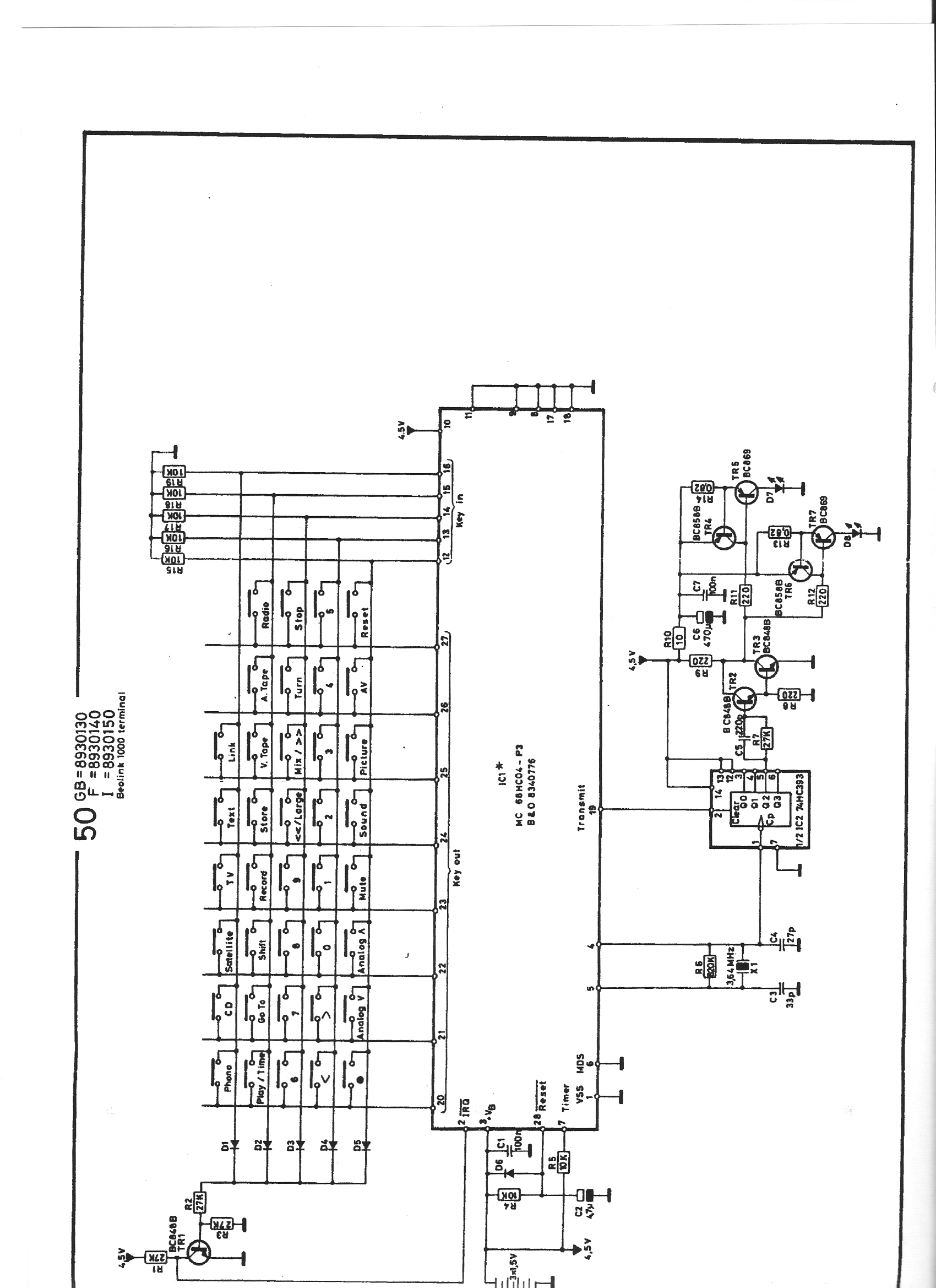

Steve, je hebt te veel wisky op, je post hier een schema van de beolink 1000 (de AB). In de LX2800 zit (volgens mij) geen backup accu. Je slaat de waardes van contrast, helderheid , kleur op de voldgende manier op. Beeld naar jouw keuze instellen, daana STORE - PICTURE - STORE indrukken. of was het PICTURE - STORE - PICTURE ?

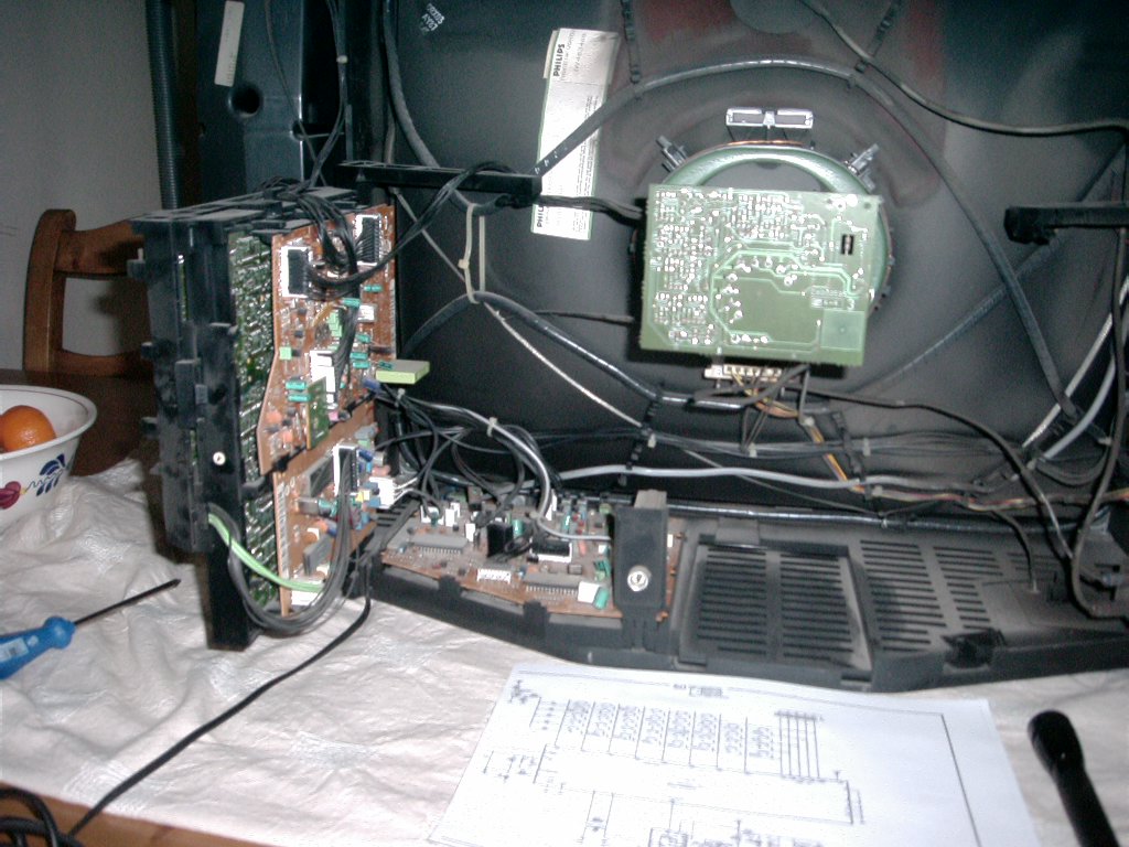

Hier dus ff twee foto`s.
Grtz, Steven

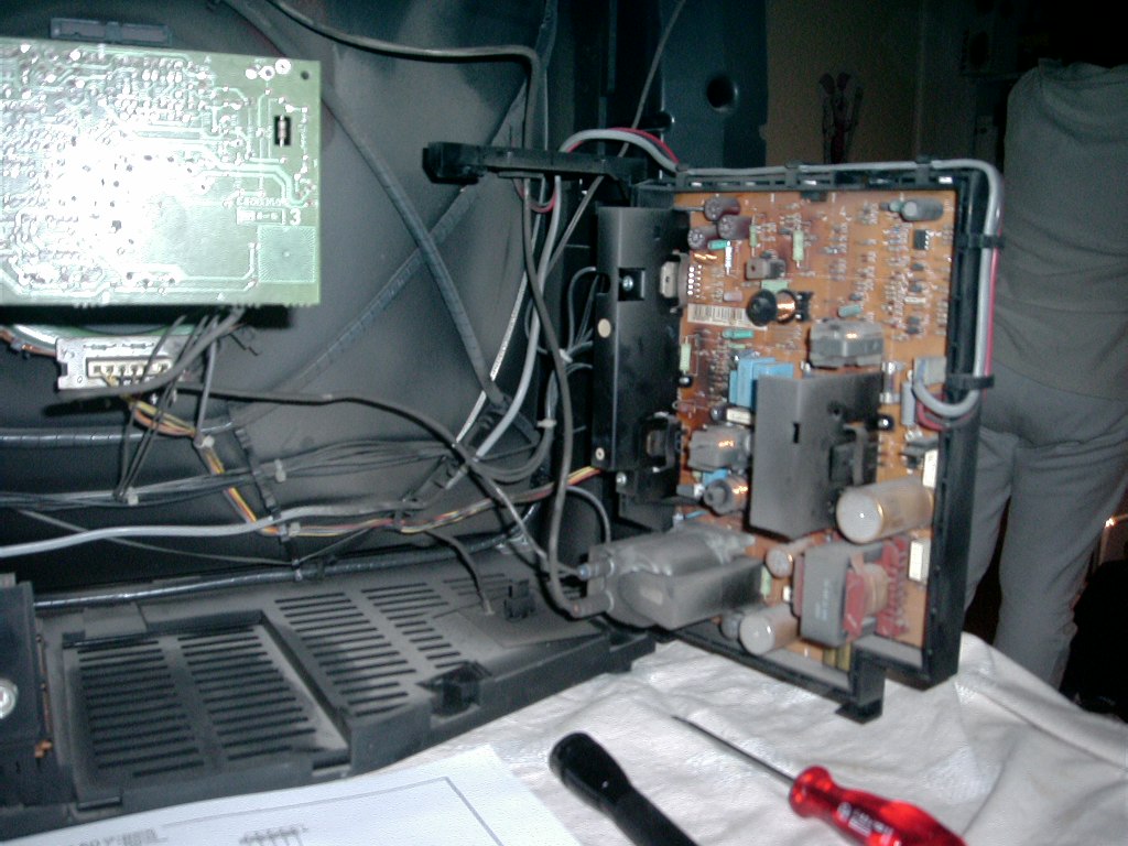

Hier de andere kant.....
Of zullen dit soort instellingen in de AB moeten worden opgeslagen???
Met store had ik al geprobeerd, dat lukte niet.
Maar ik ga daar wel ff mee stoeien. ( ik had wat andere combinatie geprobeerd)
Grtz, Steven
