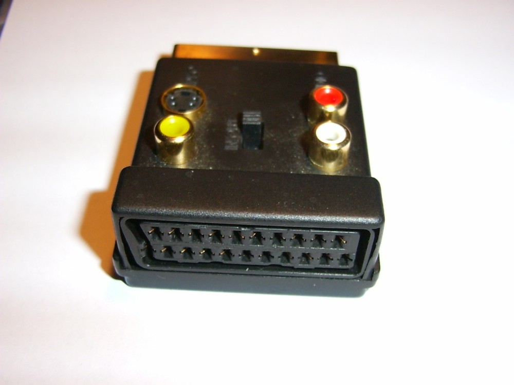

Nee, RGB wordt gewoon doorgegeven aan de uitgang van het
verlengstuk en op de extra uitgangen kun je het composite-
signaal aftappen voor je 2,44GHz zender. Zo heb ik het ook
gedaan. Let er wel op dat het verlengstuk een schakelaartje
heeft met INPUT/OUTPUT.
Mvg, wammes.

Gewoon scartplug aan de decoder kant open maken en een tulpsnoertje op de composietvideo uit en audio uit erbij solderen,alle 2 de signalen staan op de scart uigang,RGB gaat nu naar de TV en CVSB(composiet) naar het 2e apparaat,audio wordt gewoon gesplit,dit levert doorgaans geen problemen op,voila ,probleem goed en goedkoop opgelost!
zie http://home.hccnet.nl/k.dereus/scart.htm voor de scartaansluitingen
Succes
