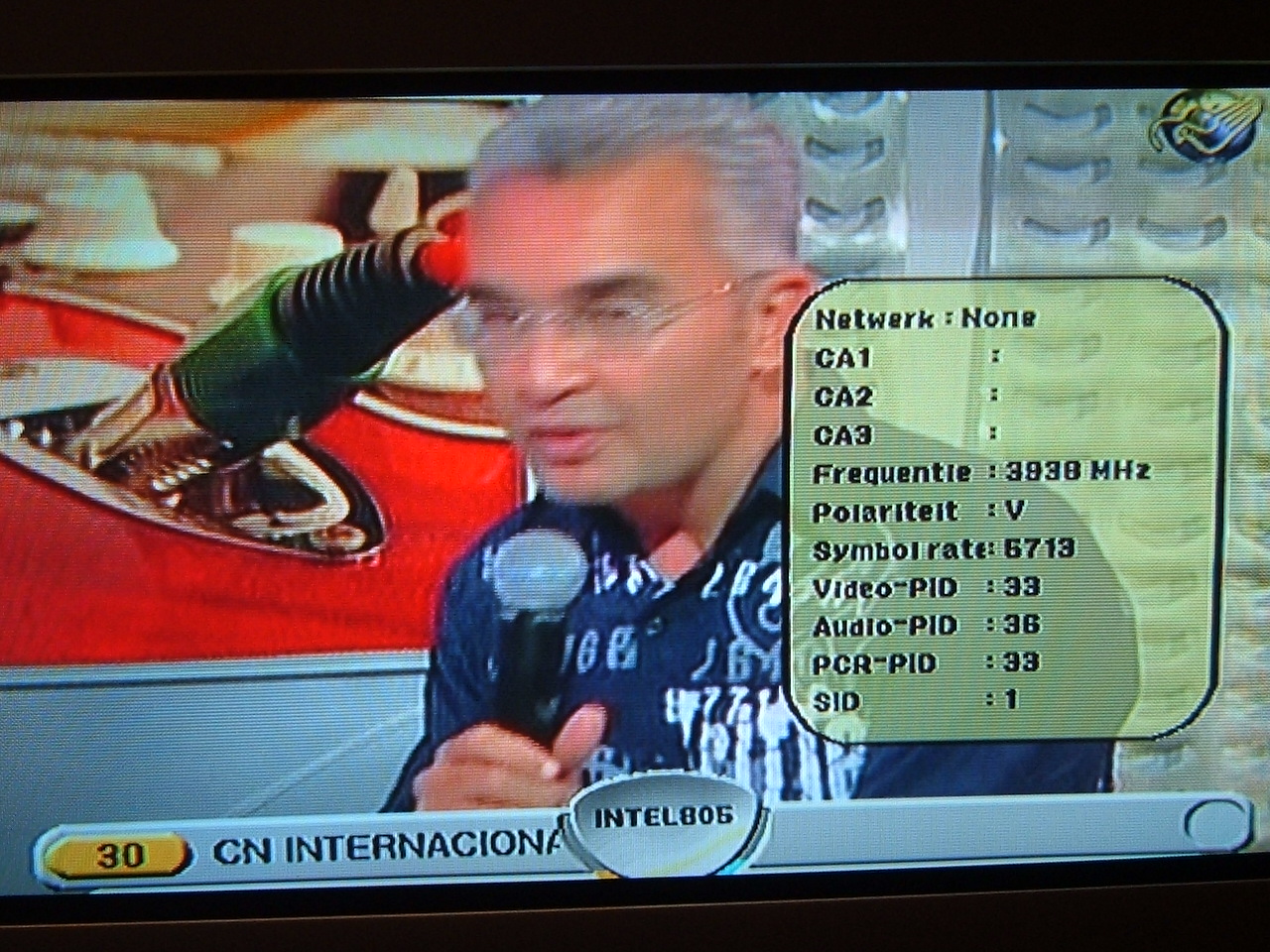

De transponder die bij mij altijd net op het randje binnenkomt (niet blokvrij meestal) is 3938 V tp 13 TV Canção Nova Internacional.
he harry37
ook ik heb weer eens gekeken en vind het vreemd dat jij hem niet kan ontvangen.
ik heb hier best wel hard signaal 3938 is goed aleen die sr is 5713 ipv bij lyngsat 5711 zie bijlage
groeten adje
Hij komt op dit moment wel binnen zonder blokken; het is wel net net zonder blokken aan de singaalsterkte te zien.
Maar al eerder is gebleken dat jouw schotel toch behoorlijk meer ontvangst heeft dan mijn schotel. Daar zal het aan liggen.
