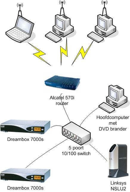

Gast Geplaatst: 15 januari 2005 Geplaatst: 15 januari 2005 Tot nu toe bedankt. Je hebt me erg geholpen. Ik bener echter nog niet helemaal uit. Vandaar nog even wat aanvullende vragen. Ik heb een draadloze router alcatel 570i. Daar draaien 4 computers op, waaronder 1 laptop. Op de laptop en een van de computers zit een dvd brander. De hoofdcomputer heeft wel een dvd speler, maar geen dvdbrander. Deze computer is wel rechtstreeks aangesloten op een 5 poort 10/100 switch. Ook de dreamboxen zijn aangesloten op deze switch. De router is hierop aangesloten en straks ook de Linksys1. De switch is dan vol. Nou is mijn vraag of ik de harde schijven die op de linksys worden aangesloten kan aansturen via draadloze computers en zo mijn dvd’s kan branden.
Gast Geplaatst: 15 januari 2005 Geplaatst: 15 januari 2005 kleine vergissing. Ben geloof ik de tel kwijt <img src="/ubbthreads/images/graemlins/confused.gif" alt="" /> ik heb 4 computers en een laptop, waarvan er 3 computers + laptop op het draadloze systeem zitten en de hoofdcomputer zonder dvdbrander op de switch aangesloten is.
Barabas Geplaatst: 15 januari 2005 Geplaatst: 15 januari 2005 Als je ook de Linksys aansluit op de (draadkoze) router/switch waar ook de Windows PC's en labtop zijn aangesloten dan kun je gewoon bij de disken. De (linksys) disken kun je koppelen aan een drive letter bv X: (extern) Let wel op dat alle draadloze apparaten maar op 11Mbps communiceren met de rest van het 100Mbps netwerk. Voor de DVD brander is dat niet optimaal. Het mooiste zou zijn om alle apparaten die de disken echt nodig hebben aan te sluiten via UTP op de 100Mbps switch dus de: - dreambox (en) - DVD brander - Linksys De labtop(s) kunnen dan wireless (11Mbps) werken. Dat zeg ik... lezen!
Barabas Geplaatst: 15 januari 2005 Geplaatst: 15 januari 2005 Ik zou het dus zo doen Dat zeg ik... lezen!
