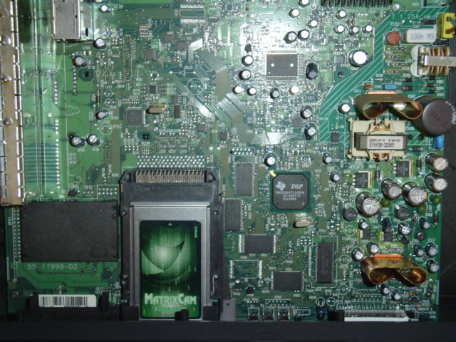

Pestvogel Geplaatst: 14 januari 2005 Geplaatst: 14 januari 2005 Hallo, de laatste tijd krijg ik mijn Nokia 9800 S alleen maar aan het draaien als ik de de Aston 1.5 cam er even uithaal en er weer in steek.Daarna blijft hij prima draaien tot hij uitgezet wordt. Daarna begint het weer opnieuw. Heeft iemand een idee waar dat aan kan liggen ? Bv. Software of vuile contacten ? Groetjes. P.S. De ontvanger draaide prima op S1. Is sindsdien niet meer gebruikt tot nu.
Gast Geplaatst: 14 januari 2005 Geplaatst: 14 januari 2005 Dit probleem heb ik ook ooit gehad met een 9800, uiteindelijk een modificatie uitgevoerd door via een diode 5V op de socket van de cam connector aantebieden was dit probleem opgelost en kon nu zonder problemen in standby gezet worden zonder de cam te moeten verwijderen bij aanzetten. Ik heb alles al door gespit maar kan de modificatie niet meer terug vinden, mogelijk heeft iemand deze aanpassing nog.

Pestvogel Geplaatst: 16 januari 2005 Auteur Geplaatst: 16 januari 2005 hvd, hartelijk dank. Ik heb de modificatie gevonden. Ik ga de komende dagen aan het solderen en denk dat het probleem dan opgelost is. Nogmaals dank. Groeten.
Pestvogel Geplaatst: 16 januari 2005 Auteur Geplaatst: 16 januari 2005 Mijn aanvankelijke blijdschap is al weer vervlogen. Na opening van de mm9800s blijkt dat er geen hd connector te vinden is. Is er ergens anders een 5v+ te vinden ?
Pestvogel Geplaatst: 18 januari 2005 Auteur Geplaatst: 18 januari 2005 Na vervanging van de aston 1.5 door een aston 1.3 is het probleem opgelost. Feit blijft dat het een trage bak is waar weinig mee te beginnen is.
