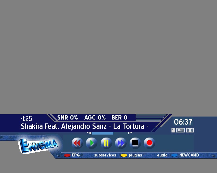

Duende Geplaatst: 21 mei 2005 Geplaatst: 21 mei 2005 Weet iemand of deze probleem al opgelost is ?????? De infobalk weg te doen tijdens het afspelen van radio/mp3 (bijlage)

Duende Geplaatst: 22 mei 2005 Geplaatst: 22 mei 2005 Beide methodes geprobeerd,en het lukt het niet,ik draai hier de laatste image van de sf team. Ik blijf het proberen....

Duende Geplaatst: 22 mei 2005 Geplaatst: 22 mei 2005 Het enige regels dat iets met "osd"te maken hebben in deze config zijn: i:/ezap/osd/alpha=00000000 i:/ezap/osd/brightness=00000073 i:/ezap/osd/gamma=00000073 i:/ezap/osd/showCurrentRemaining=00000000 i:/ezap/osd/showOSDOnEITUpdate=00000000 i:/ezap/osd/simpleMainMenu=00000001 Ik heb ze allemaal aan (...001) en uit (...000)gehad ,vervolgd door een harde reset en niks,nopes..,nada... <img src="/forums/images/graemlins/kweetniet.gif" alt="" />
