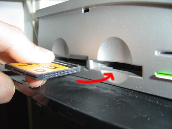

pippen2 Geplaatst: 31 januari 2005 Geplaatst: 31 januari 2005 Zie foto in de bijlage. Even wat doorduwen en hij zou toch moeten zitten (eruit halen lukt me overigens alleen met een tang...).

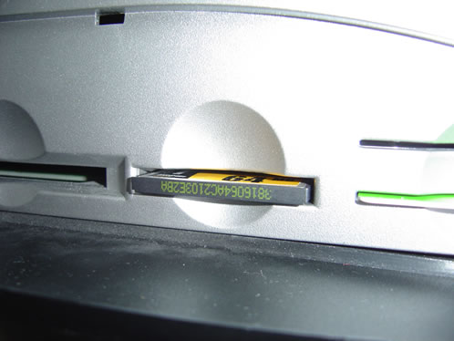

Barabas Geplaatst: 31 januari 2005 Geplaatst: 31 januari 2005 Citaat: Zie foto in de bijlage. Even wat doorduwen en hij zou toch moeten zitten (eruit halen lukt me overigens alleen met een tang...). Laat eens een foto van de connector zien! (zoals je hem in het slot steekt) Dat zeg ik... lezen!

pippen2 Geplaatst: 31 januari 2005 Geplaatst: 31 januari 2005 In deze bijlage de connector van de CF. Het is inderdaad mogelijk om op te nemen op CF, maar met mijn CFjes is het niet langer dan een paar minuten gelukt <img src="/ubbthreads/images/graemlins/smile.gif" alt="" />.
