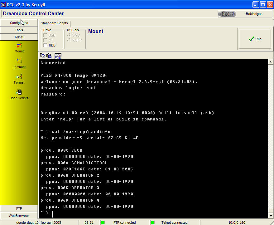

Laverda Geplaatst: 10 februari 2005 Geplaatst: 10 februari 2005 Citaat: Ik kan toch middels een telnet sessie wel die info opvragen? Weet iemand hoe? Ik zoek me namelijk te pletter want ik weet dat het er een keer opgestaan heeft. Of via dcc en een telnet sessie ingeven cat /var/tmp/cardinfo Vu+ Solo2 met CIFS op QNAP NAS in woonkamer Vu+ Solo2 met CIFS op QNAP NAS in slaapkamer
Gast Geplaatst: 11 februari 2005 Geplaatst: 11 februari 2005 Citaat: Ik kan toch middels een telnet sessie wel die info opvragen? Weet iemand hoe? Ik zoek me namelijk te pletter want ik weet dat het er een keer opgestaan heeft. Heb het hier ook gevonden. Ik draait ruDream met Newcamd 5.27. Info is te vinden middels telnet:cat /var/tmp/sc-info Dan krijg ik het volgende te zien: Seca Smartcard Version 7.3 - Card serial: ******* Prov Id Name Ppua Data 00 - 0x00 SECA 00000000 00/00/1990 01 - 0x6a CANALDIGITAAL ******** [color:"red"]31/03/2005[/color] 02 - 0x6b OPERATOR 2 00000000 00/00/1990 03 - 0x6c OPERATOR 3 00000000 00/00/1990 04 - 0x6d OPERATOR 4 00000000 00/00/1990 Greetz!
Doerak Geplaatst: 11 februari 2005 Geplaatst: 11 februari 2005 Deze doet het bij mij: cat /var/tmp/card00.info
Gast Geplaatst: 11 februari 2005 Geplaatst: 11 februari 2005 feitelijk doet de CI-info bij mij met newcamd ... nc localhost 14001 eea vind je in de /var/bin/cardinfo.sh #!/bin/sh if grep -q /var/bin/rdgd /var/bin/startCAM; then if [ -e /tmp/card00.info ]; then cat /tmp/card00.info; fi if [ -e /tmp/card01.info ]; then cat /tmp/card01.info; fi fi if grep -q /var/bin/newcamd.ppc /var/bin/startCAM; then nc localhost 14000; nc localhost 14001; fi if grep -q /var/bin/camx /var/bin/startCAM; then cat /tmp/sc-info; fi if grep -q /var/bin/mgcamd /var/bin/startCAM; then nc localhost 14000; nc localhost 14001; fi
