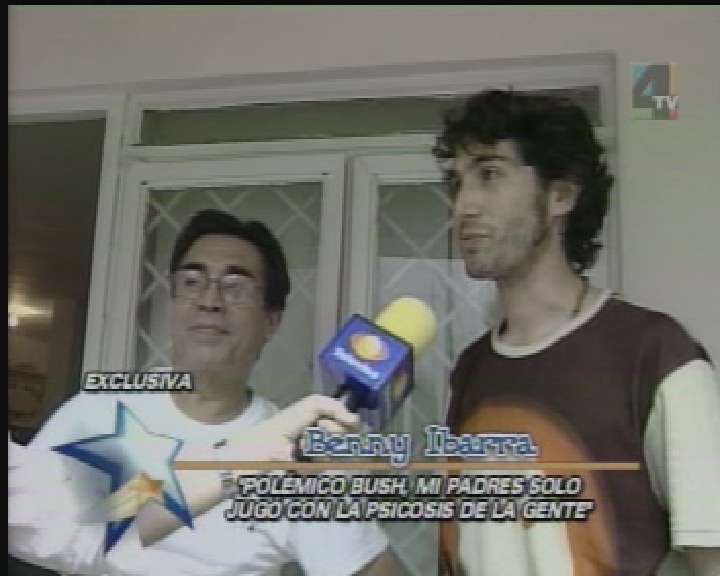

Ik heb even gekeken maar ze zijn hier nog steeds te ontvangen!
Met mijn Echostar 7000 Gregorian 1.20 schotel en Invacom lnbf.
Signaal ongeveer 70% maar wisselt no wel eens.
