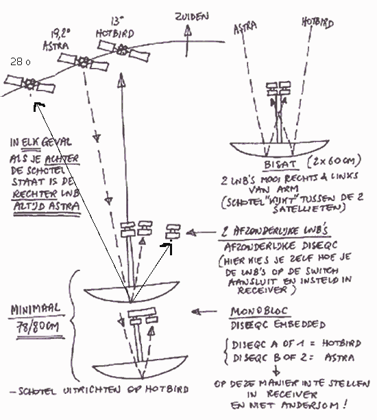

Je plaatst de lnb's verkeerd, als je ACHTER de schotel staat Hotbird links en laag , Astra 1 in het midden op normaal , en Astra 2 op rechts hoger in de lnb houder.
succes , eric

Zal ik het dan maar even wat duidelijk neerzetten.
Heb de foto van Gerdy even gepikt.
bedankt voor de tekening maar ik had het ondertussen al uitgevogeld , en ja je had inderdaad gelijk ik heb nu alles omgedraaid en via satelliet instellingen alles opnieuw in gegeven en het werkt perfect.
