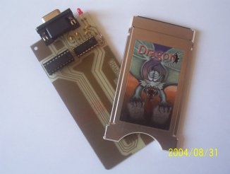

Voor de dragon is er ook een pc loader card beschikbaar. Deze sluit je aan op de compoort van je pc en kan je rechtstreeks in de dragon steken terwijl deze in de ontvanger zit. Heb hem zelf getest en werkt perfekt.
Alex
