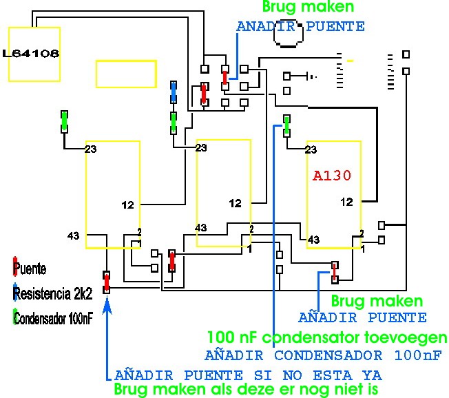

VREESWIJK Geplaatst: 7 februari 2005 Geplaatst: 7 februari 2005 Ik heb een nieuwe deco met daar ingebakken de nieuwe flach, dit keer geen dode deco en het werkt. Maar ik kan het geheugen niet vol benutten, de grote emu past niet. Ben ik iets vergeten of ondersteunt de fw nog geen grote emu? Eerste Strong 8000 en 8100 van NL & BE met : Motor sm3uni 28-12-03, : Spdif (AC3) 30-10-04, : 3x8 mb Flash 07-02-05
interpol Geplaatst: 7 februari 2005 Geplaatst: 7 februari 2005 Vreeswijk welke printplaat heb je in je deco, die met de 2x So44 of 1x SO44 en 1 TSOP? john Openbox sg9 HD PVR
VREESWIJK Geplaatst: 7 februari 2005 Auteur Geplaatst: 7 februari 2005 dezelfde als in het schema van brother. Eerste Strong 8000 en 8100 van NL & BE met : Motor sm3uni 28-12-03, : Spdif (AC3) 30-10-04, : 3x8 mb Flash 07-02-05

VREESWIJK Geplaatst: 12 februari 2005 Auteur Geplaatst: 12 februari 2005 Het werkt dit (transfert flash_a13c0000 <- EMU Bloque 2) geeft nog geen garantie dat alles goed is. Ik had de lijn niet goed weggekrast er was nog contakt, de lijn is nu 1 mm breed en het werkt. ps: ik heb hier een decoder van een kennis met twee SO44 zijn hier ook schema,s voor? Eerste Strong 8000 en 8100 van NL & BE met : Motor sm3uni 28-12-03, : Spdif (AC3) 30-10-04, : 3x8 mb Flash 07-02-05
Smurf Geplaatst: 12 februari 2005 Geplaatst: 12 februari 2005 jawel <img src="/ubbthreads/images/graemlins/smile.gif" alt="" /> Bolt HD, strong srt8000 sattracker 4, srt4125 concord 1.05, hotbird, astra 1,2,3
VREESWIJK Geplaatst: 12 februari 2005 Auteur Geplaatst: 12 februari 2005 heb je nog meer info? ik zie hier niet het flach nr wat bijgezet word en de voeding van de condenzator. Eerste Strong 8000 en 8100 van NL & BE met : Motor sm3uni 28-12-03, : Spdif (AC3) 30-10-04, : 3x8 mb Flash 07-02-05
Smurf Geplaatst: 12 februari 2005 Geplaatst: 12 februari 2005 hmm volgens mij komt er niet meer dan 5v in de buurt van die flash dus voor de condensator lijkt me alles boven de 5 voldoende de Flash moet zijn 3.3volt, 8Mbit (512x16b of 1Mbx8b), bottom bootblock, SO44 maar zie hier ook bericht van brother (volgens mij staat het al ergens) Bolt HD, strong srt8000 sattracker 4, srt4125 concord 1.05, hotbird, astra 1,2,3
