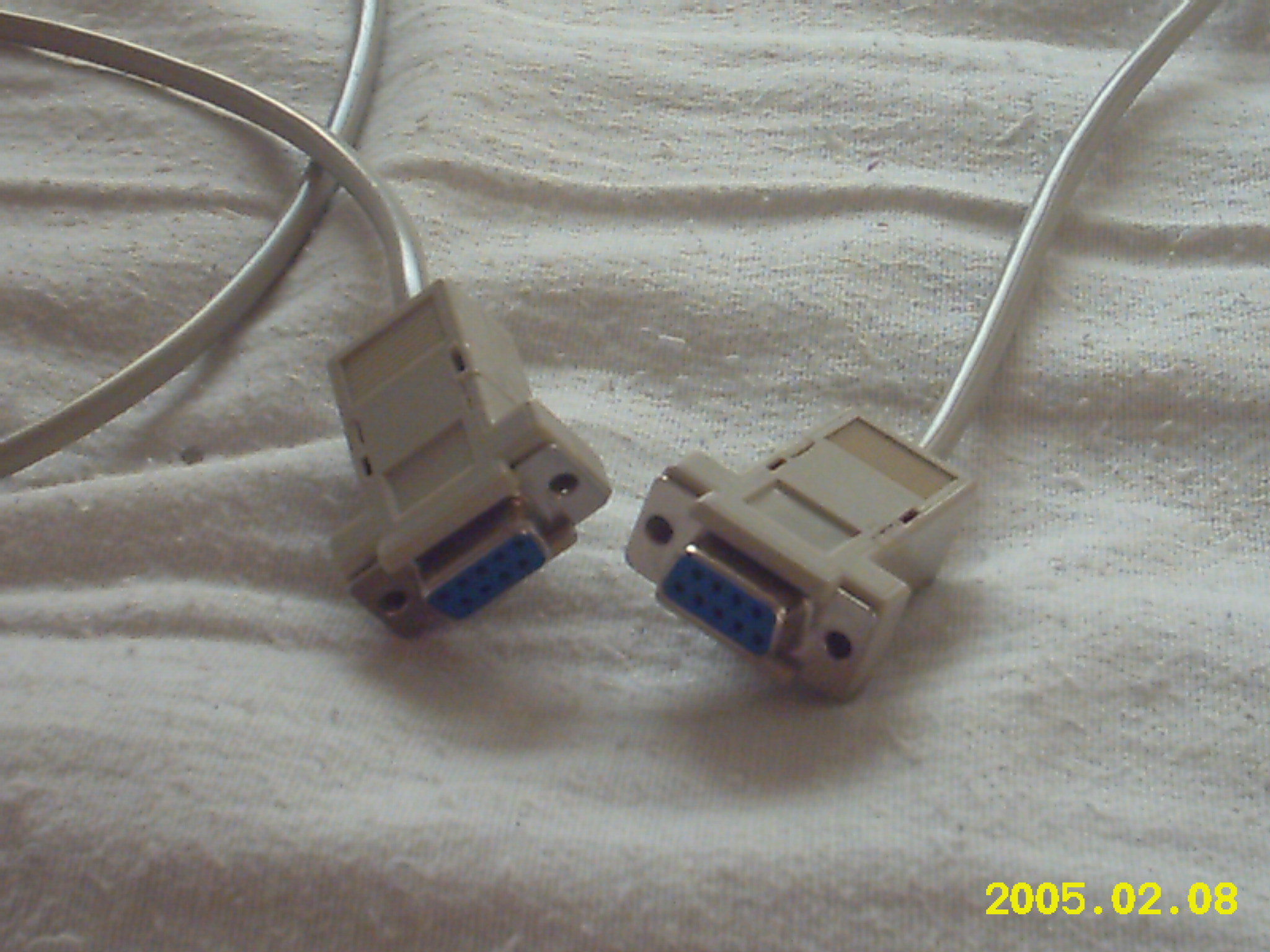

heeft iemand een tekening van een nulmodem kabel?
Hallo ik ben nieuw hier en ik heb een HUMAX 5400Z waarvan ik de software wil up daten met een nulmodemkabel.
Heeft er iemand een duidelijke foto of tekening van zo een kabel ?
Ik heb hier een female/female kabel maar ik weet niet of de kabels juist zitten .
Bedankt . <img src="/ubbthreads/images/graemlins/kweetniet.gif" alt="" />

een vraagje nog , als ik dat forum lees zie ik dat het hier over een 9 pin female(humax 5400Z) en een 25 pin kabel (PC) gaat .
Dus moet ik een 9 pin female en een 25 pin female hebben ,klopt dat ?
greetz
peter
van:
pin 2 naar pin 3
pin 3 naar pin 2
en 5 naar 5
Gr. Ronald
@cheroni,
9pin female naar 9 pin female
(Zie afbeelding)
Voor het aansluiten van de draadjes klopt het wel wat Ronald beschrijft
Mvrgr Satrunner <img src="/ubbthreads/images/graemlins/cool.gif" alt="" />
