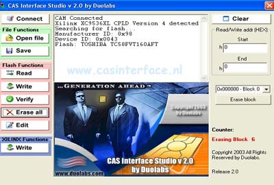

Herkend de cas-interface de module nog? Dan ziet het nadat je connect heb gedrukt zo uit: (xilinx en flash type kunnen varieren)
Als dat zo is dan hoef je er alleen een nieuwe MR????.bin file in te laden.
(Eerst Erase all, dan Open file, file 'tje selecteren, connect, en dan write, dan even geduld.)
De xilinx moet je in principe vanaf blijven.
