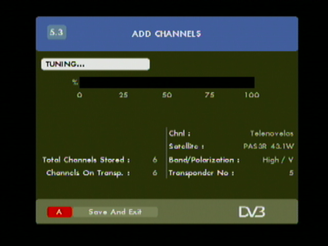

Smurf Geplaatst: 10 februari 2005 Geplaatst: 10 februari 2005 ik heb de volgende sats nu gevonden: 39E 33E 28.2E 26E 23E 19.2E 13E 7E 5E 1W 4W 5W 11W 12.5W 15W 30W 43.1W de rest kan ik niet vinden (vooral 16E irriteerd mij een beetje) slechts 80cm schoteltje niet slecht dacht ik <img src="/ubbthreads/images/graemlins/smile.gif" alt="" /> maar mis ik er nog een die de 8000 aankan (qua SR) die wel te vinden is? Bolt HD, strong srt8000 sattracker 4, srt4125 concord 1.05, hotbird, astra 1,2,3
Skysurfer Geplaatst: 10 februari 2005 Geplaatst: 10 februari 2005 Ja hoor. Je mist nog: 42 Oost, 16 Oost, 10 Oost, 8 West,7 West, 22 West en 27.5 West. Of dat allemaal lukt met 80 cm weet ik niet maar als jij 11 West ontvangt moet de rest ook lukken. Ik kan echter 43 West niet krijgen, welke antenne-instellingen gebruik jij? Skysurfer

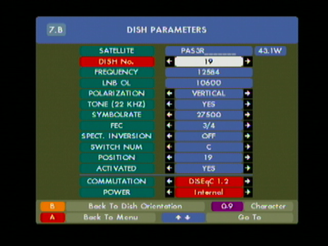

Smurf Geplaatst: 10 februari 2005 Auteur Geplaatst: 10 februari 2005 12.584 V 27500 3/4 is dan denk ik meteen de enige die ik kan ontvangen met mijn SR instellingen Bolt HD, strong srt8000 sattracker 4, srt4125 concord 1.05, hotbird, astra 1,2,3
Smurf Geplaatst: 10 februari 2005 Auteur Geplaatst: 10 februari 2005 wat zijn jouw instellingen om turksat te vangen? en nog een foto van de zoekresultaten Bolt HD, strong srt8000 sattracker 4, srt4125 concord 1.05, hotbird, astra 1,2,3
Skysurfer Geplaatst: 10 februari 2005 Geplaatst: 10 februari 2005 Turksat 1C: 11096 V, 27.500 3/4. Vreemd, ik heb dezelfde instellingen voor de PAS3R maar ik krijg maar geen signaal. Ik ga het later nog wel 's proberen. De vrouw heeft de tv tijdelijk in beslag genomen. <img src="/ubbthreads/images/graemlins/smirk.gif" alt="" /> Skysurfer
