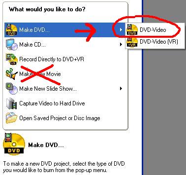

Ik heb jou stappenplan ff doorlopen, maar volgens mij hoor je het anders aan te pakken:
"- Hi8 capturen op harde schijf via Digital8 camera; OK"
GEEN OPMERKING
"- In Nervision film maken en opslaan; OK"
In nerovision moet je [color:"red"] NIET [/color] kiezen voor: film maken, maar je moet juist kiezen voor: DVD maken
Hierna kan je films toevoegen en/of bewerken etc. De rest is koek en ei <img src="/ubbthreads/images/graemlins/biggthumpup.gif" alt="" />
