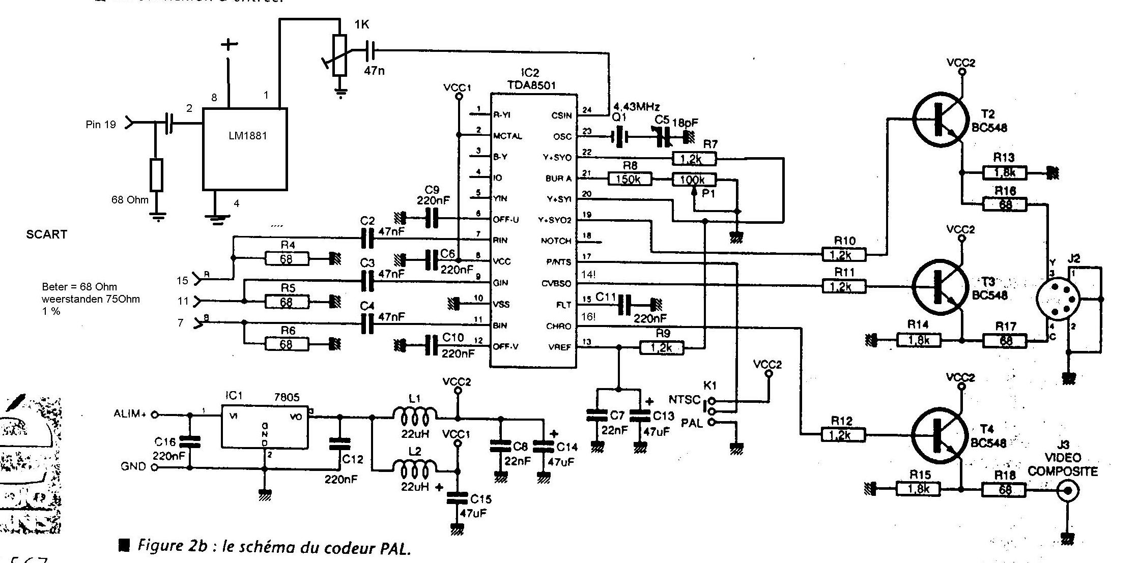

Zie Bijlage voor het schema wat ik heb gebruikt om een goed werkende
RGB> S-VHS omzetter te bouwen. Deze omzetter is bedoeld om van VGA naar
S-VHS te gaan maar met een modificate werkt deze ook op de Scart. Deze
modificatie in het schema verwerkt.
de IC's zijn goed te verkrijgen in Nederland.

heb al een schema gevonden , ga vd week es ff in elkaar knutselen
