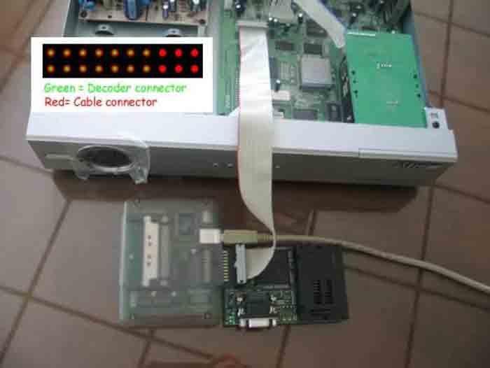

Bedankt voor je toevoeging Rudolfdebeer. Ik heb intussen een verloopsnoertje gemaakt van de 20 polige Cas2 aansluiting naar de 14 polige connector op de printplaat van de ontvanger. Het zag er op de foto exact hetzelfde uit als een Xtreme ontvanger. Nu moet ik nog zien hoe ik de zaak erop zet. Ik bijvoorbeeld een penta 1.20 dumpfile .bin. Met welke optie van de Cas2 software kan ik nu mijn snoertje gebruiken? Moet ik de Add-on ook erop zetten? Ik heb gezocht naar een handleiding hiervoor maar de website van duolabs is down vandaag. Bandwith limit exceeded. Ze hebben zeker weer iets nieuws neergezet waar de hele wereld zich op heeft gestort....
Met addon, en gewoon de speciale opties die daar voor zijn: xtreme kiezen dus.
Daarna net als een cam: erase all, open bin, write bin, evt. verify. Probeer van de xilinx af te blijven. Krijg je naderhand NO A/V op alle kanalen dan moet die toch ook aangepast worden. Daar zijn 2 types voor afhankellijk van jouw hardware. Als Duolabs eruit ligt kun je ook eens kijken op ucasforum, daar staat het ook allemaal

Bedankt crazymans voor de aanvulling van GNcontol's info. Ik heb het nu voor elkaar maar niet zonder een paar "hairy moments". Op enig moment had ik helemaal geen ontvanger meer. Ik kreeg na mijn eerste update eerst NO A/V op alle kanalen en toen ik de ontvanger had uitgezet en weer aan kreeg ik op het display NOCHAN (geen kanalen denk ik) en bleef de zaak op init hangen. Ik dacht even dat de hele ontvanger kon worden afgeschreven, maar ik heb nu toch de zaak nu voor elkaar gekregen. Voor degenen met dezelfde problemen als ik zal ik hieronder stapsgewijs melden wat ik heb gedaan, want een echt goede handleiding hiervoor heb ik nog niet gezien. Het op tilt gaan van de ontvanger was het gevolg van een niet juiste Penta 1.20 dump file. Toen ik het op delfde manier probeerde met een MR1170 die ik voorheen met succes op een Matrix cam had gezet bleek het wel goed te gaan.
Eerst nog een paar misverstanden die ook moest uitvinden. De software voor de Cas2 die ik op de PC had staan was versie 4.7.1. Die mist nog de optie voor Xtreme ontvangers te updaten die crazymans mij meldde en wel in versie 5.1 zit. Toen vanmorgen de website van duolabs weer open was heb ik daar eerst de laatste versie van de software opgehaald. Ook was daar een foto aanwezig met summiere aanwijzingen dat je een Xtreme ontvanger met de 20 polige Cas2 flatcable aan kon sluiten op een 14 polige connector van de printplaat van de Xtreme. Eerder had ik een foto gezien met daarop ingetekend de aansluiting van 4 draadjes voor aansluiting op een Cas2 interface. Dit is blijkbaar een schema voor de de Cas2 zonder add-on. Met de Add-on en de bijgeleverde Cas2 flatcable kan nu zonder aanpassing geprogrammeerd worden. De flatcable moet dan (zoals de foto uit de bijlage aangeeft) verkeerd om met de 6 hoogst genummerde pinnen vrij op de 14 polige connector van de print worden gezet. Het is natuurlijk wel op eigen risico allemaal, want in de software staat ook dat ze niet garanderen dat het werkt. Ik heb nog geprobeerd de Xilinx te programmeren, maar dat werkt in het geheel niet. je kunt wel een .cas file openen, maar er gaat verder niets gebeuren. Bij een gewone matrix cam gaat na het openen de load vanzelf lopen en loopt het balkje onderin mee. Hier dus niet. Uiteindelijk bleek het ook niet nodig. Opnieuw programmeren met een goede bin file werkte dus wel.
Kortom het werkt dus wel als je de volgende zaken doet.
1- open de kast van de Xtreme (of Kaon of Digix).
2- zoek de 14 polig plug en kijk waar pin 1 zit (bij het witte < driehoekje op de print)
3- monteer de add-on op de Cas2
4- sluit de flatcable aan op de 20 polige plug van de add-on en de andere kant van de flatcable op de 14 polige plug met de rode markering van de flatcable naar de tegenovergestelde zijde van de 14 polige connector als waar pin 1 aan zit, zodanig dat de laagst genummerde Cas2 plug gaten gevuld worden met de hoogstgenummerde pennen van de printconnector. De hoogst genummerde gaatjes van de Cas2 plug blijven dus leeg.
5- De ontvanger aan, niet in stand-by maar helemaal aan.
6- Zet de ontvanger op een FTA zender bijvoorbeeld BVN
7- Cas2 Software 5.1 opstarten en kiezen voor Xtreme
8- Klik op de connectbutton van de software en kijk wat er in het venster verschijnt. Hij moet hier aangeven dat hij de Toshiba flash chip herkent anders is er iets mis. (bijvoorbeeld als je ontvanger in stand-by staat wordt de Toshiba chip niet herkend)
9- Kies eerst "Erase All" om de oude software te wissen.
10- Kies via Load file een bestand om erop te zetten b.v. MR1170.bin
11- Nu op de download button en er gaat een balkje lopen.
12- Als het klaar is kies Exit en haal de plug van de print.
12- Ontvanger op stand-by daarna uitzetten en weer opstarten.
Als het goed is heb je nu een embedded MR in je ontvanger.
