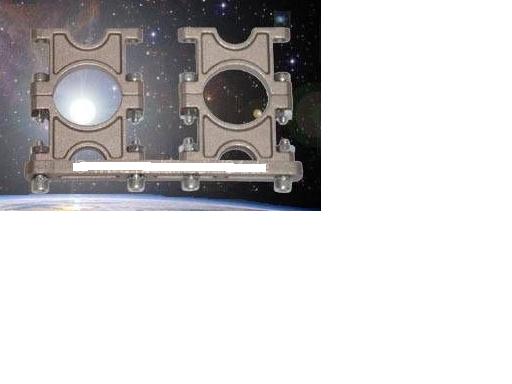

Ik heb een triax 78 cm met duo houder op astra1 en hotbird afgesteld.
Nu wil ik graag astra 2 met een andere lnb ernaast ontvangen.
Ik heb hiervoor een unversele lnb houder gekocht, de maximal afstand is 9 cm tussen de middelpunten van de 2 lnbs
Is dit genoeg als ik astra 1 en astra2 wil ontvangen?
even voor de duidelijkheid het gaat om 2 invacom 0,3 db lnbs, met een hals diameter van 4 cm.
alvast bedankt .

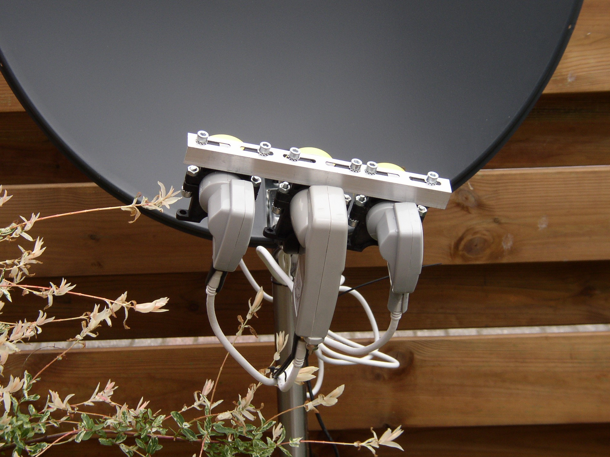

Dit wil prima. Ik heb wel de houder voor 28 oost half buiten de beugel hangen (onder een hoek), dit alles met de center LNB op Astra.
Zie foto

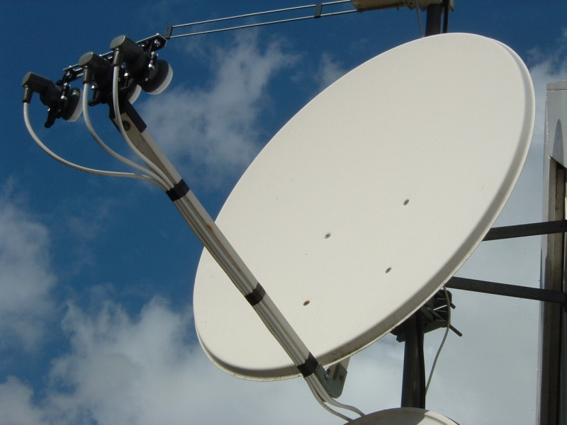

Als ik het goed begrijp hangt die astra2 lnb met een bout aan de houder vast?
Kan iemand zeggen hoeveel cm afstand er is tussen het middelpunt van deze 2 lnbs?
dat zou me gigantisch helpen bij het afstellen van lnbs.

De exacte afstand weet ik niet, maakt me eigenlijk niets uit, gewoon met de satfinder afstellen op maximaal signaal en klaar is Kees.
En inderdaad, de Astra 28 oost LNB hangt maar met 1 bout vast (helemaal aan het einde van de universele LNB houder)

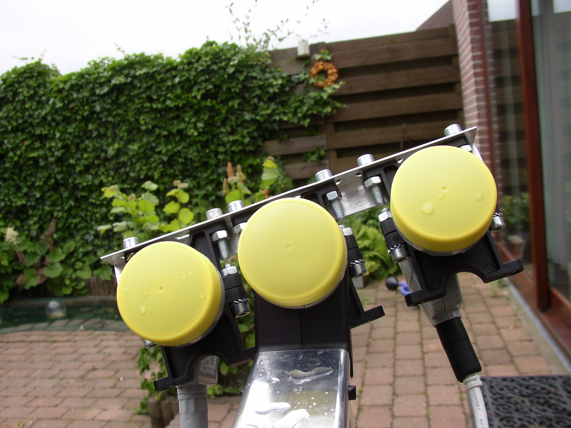

ik heb ook een Triax 78cm, bij mij zit Astra 1 en 2 zo'n 8.3 cm uit elkaar (hart op hart). Bijgesloten een foto. Rico

ik heb een triax met duo houder dus het centrum van de schotel valt dan precies tussen de astra1 en hotbird lnb door.
bij jouw zit astra1 lnb op centrum gericht van de schotel en de hotbird en astra2 lnb hangen daar naast.
ik vraag me dus af of ik dan ook 8.3cm afstand moet hebben?
waarschijnlijk wel maar weet niet zeker?

Als je naar 3 satellieten wilt kijken, lijkt het mij het beste om op de middelste de schotel uit te richten.... Waarschijnlijk zal het ook wel werken zoals jij het wilt, ik weet niet of het dan ook 8.3 cm is, ik zou zeggen probeer het gewoon !
