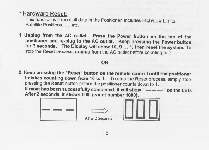

@dirkw
Heb even een scan gemaakt, van de betreffende pagina
uit de handleiding van een V-Box II.
Wil je een komplete kopie van de Handleiding, stuur effe
een PM.
Zie bijlage, succes ermee !! <img src="/ubbthreads/images/graemlins/biggthumpup.gif" alt="" />
Groetuhhh...Omanski.

Hallo Omanski.
bedankt voor de handleiding,maar dit is niet de handleiding van de v-box van
superjack,of is de software in de v-boxII van Moteck hetzelfde als die van die
van de superjack <img src="/ubbthreads/images/graemlins/confused.gif" alt="" />indien dit wel zo is dan nogmaals bedankt,
zoniet heb jij dan wel de juiste handleiding,
mijn superjack heeft 3 knopjes aan de voorzijde en een 2 cijferige display
en een geheugen voor 48 sat.pos.en heeft geen afstandbediening.
vr.gr. dirk <img src="/ubbthreads/images/graemlins/xyxthumbs.gif" alt="" />
