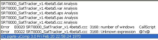

Smurf Geplaatst: 24 februari 2005 Auteur Geplaatst: 24 februari 2005 Afdeling prusten aan het werk <img src="/ubbthreads/images/graemlins/smile.gif" alt="" /> Ik heb een stukje uit de philips firmware gehaald en in de camid.cpi geplakt en bewerkt maar in de regel van CallScript zit iets fout (zie bijlage) iemand een tip of opmerking?? onderstaande heb ik toegevoegd (behalve de 1e regel) global.TTX = "SECA "; basic.Y = 0x0; for(basic.Y = 0x0; basic.Y < 0x1; basic.Y += 0x1) { CallScript("basic:hex", basic.A1, 0x2, &basic.BUFEMU_E[(0x20D + basic.Y)] ); basic.C1 = (basic.C1 + basic.A1); } global.TTX = global.TTX + basic.C1; Bolt HD, strong srt8000 sattracker 4, srt4125 concord 1.05, hotbird, astra 1,2,3
RayhTec Geplaatst: 25 februari 2005 Geplaatst: 25 februari 2005 De volgende opmerkingen: Ik neem aan dat je camind.cpi ipv camid.cpi bedoeld. Het is Call_Script ipv CallScript Maar kijk eerst eens of de variabele basic.BUFEMU_E in de STRONG firmware gebruikt wordt. En welke waarde heeft basic.A1 op het moment dat je basic:hex.cpi aanroept? Succes, RayTec
Smurf Geplaatst: 25 februari 2005 Auteur Geplaatst: 25 februari 2005 je bent een held! ....heb ik maar een paar honderd keer overheen gelezen uhm de A1 en C1 beginnen leeg. copileerd nu goed... maar krijg nu de camind.cpi niet in mijn firmware grrr <img src="/ubbthreads/images/graemlins/smile.gif" alt="" /> oefenen <img src="/ubbthreads/images/graemlins/smile.gif" alt="" /> Bolt HD, strong srt8000 sattracker 4, srt4125 concord 1.05, hotbird, astra 1,2,3
