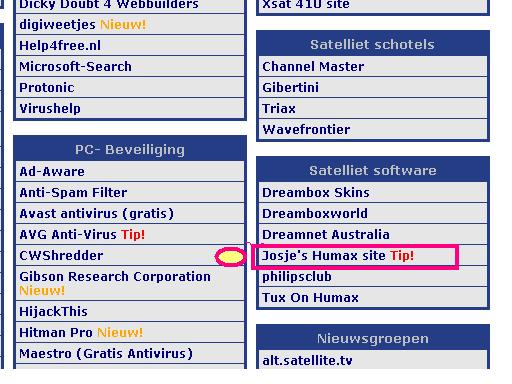

Een gouden site(geen type fout) om de div progjes te vinden is die van
kameradski gewijd aan josje.
De directe link staat op deze linkspagina

ben blij voor jouw dat je humi weer functioneerd. <img src="/ubbthreads/images/graemlins/xyxthumbs.gif" alt="" />
wat is anders aan de link van silvia, tov van die
welke ik aangegeven heb ? <img src="/ubbthreads/images/graemlins/confused.gif" alt="" />
[color:"brown"] gaarne antwoord [/color]
Citaat:
topic: humax
kameradski gewijd aan [color:"red"] josje. [/color]
dan kwam je hier toch uit:
