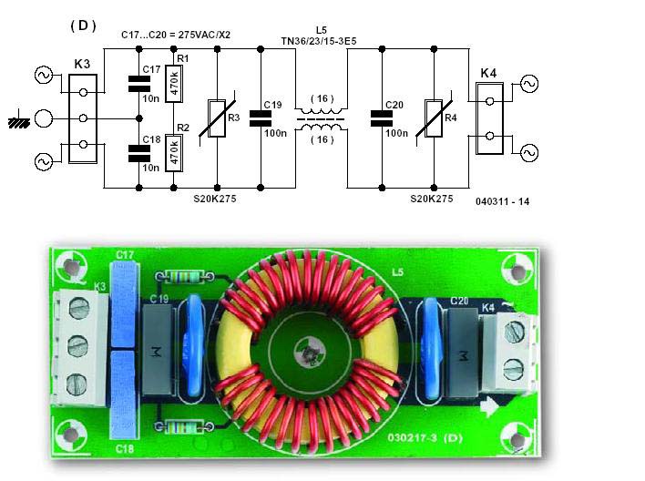

Ik heb even wat opgezocht in Elektuur. Daarinstond een artikel over het ontstoren bij audio versterkers, nov. 2004, met het bijgaande netstoringsfilter.
In april 1998 staat ook nog en netfilter met overspanningsbeveiliging.
