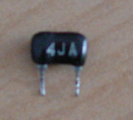

In de voeding van een Sony CPJ-A300E Beamer (die het dus niet doet) zit in
de voeding een weerstand (R111) in een vreemde behuizing en een vreemde code (4JA).
Wie kent dit type weerstand (gewoon,PTC enz.)? Zie bijlage foto is niet erg
scherp sorry....
Inmiddels opgelost de N-channel Fet die de trafo aanstuurd was kortgesloten en
dus defect. Ik heb hem vervangen door een andere N-Fet iets zwaarde type.
De weerstand zat tussen de gelijkrichter/Elco en de N-Fet. Ik heb het er
maar op gegokt dat het een soort veiligheidsweerstand/zekering is. De
weerstand vervangen door een 800mA zekering en de voeding werkt weer
uit de kunst.
