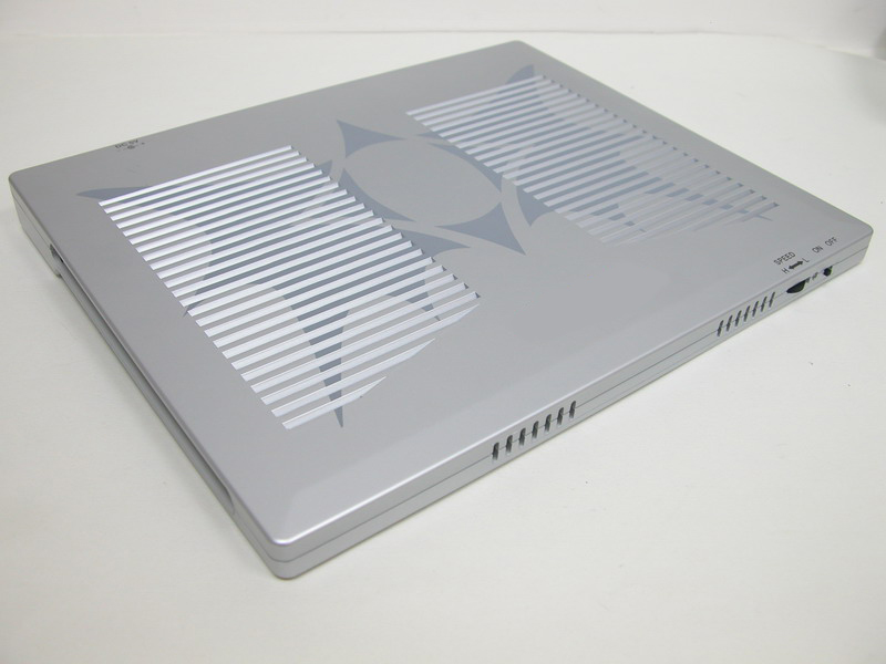

Ik heb zojuist mijn laptop coolpad binnen gekregen en onder mijn TF5000PVR gezet.
Dit geeft een temperatuur daling van 10 graden (van 45 naar 35).
Dit is gemeten met een badthermometer bij normaal bedrijf (alleen een kanaal kijken).
Ik moet nog wel meten wat er gebeurd als de 5000 aan het opnemen slaat.
Tot nu toe bevalt het mij wel, en het staat nog mooi ook.
Oja, ik heb er 1 met 4 ventilatoren en hij is de zelfde kleur als mijn toppie.

Ten tijde van de meting had de topfield al de hele dag aangestaan op een radio kanaal, er zat dus al aardig wat warmte in de componenten.
Ben vanochtend uit mijn werk gekomenen heb hem aangezet (was kamertemperatuur), na ongeveer een half uur stond de thermometer op 26 graden terwijl ik een film op 6 voudige snelheid aan het copieren was.
Gaat erg lekker!!
