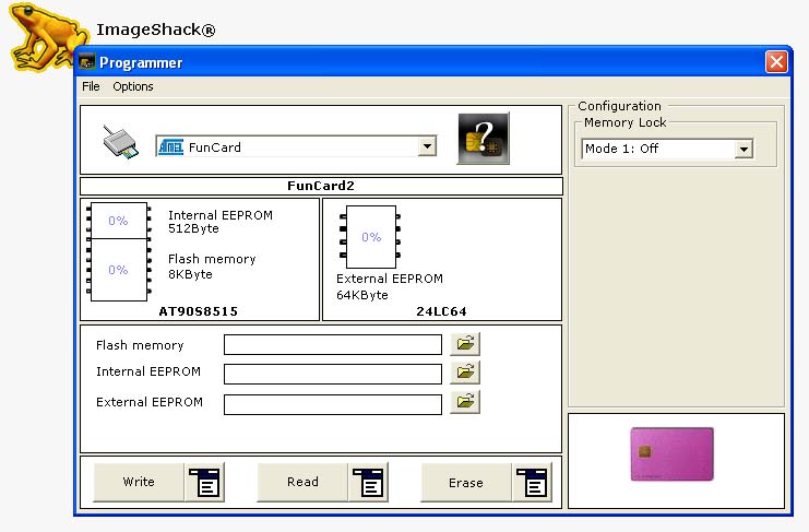

wel de contacten van de kaart naar beneden invoeren .
Hij werkt hier goed, herkent dat het een funkaart is
en daarna moet ik handmatig de juiste aanklikken.
Mijn goldkaart wordt ook herkent door de cis 5.1.
Op de CAS 2 branden 2 ledjes een gele en een rode,
op de addon brand één led een groene,
als er een kaart ingeschoven wordt branden er 2 ledjes, een groene en een rode.
p.s. een bijlage posten is makkelijker dan jouw screenshot, want dit opent niet zonder cookies en met cookies opent hij in 2 minuten.
